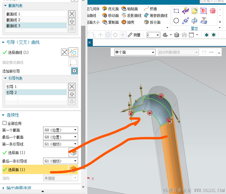

[已回复] 求助,8.1的球槽,上开口6mm,使用球径8的糖果刀怎么做等高路径啊

可以试试我做的。。做辅助面,使用网格曲面和艺术曲面(球形拐弯处做等参数线辅助),设置面G1连接,加工策 ...

深度轮廓投影是从上到下,倒扣不支持,用抽取面,重新做面,用固定轮廓铣,投影朝向驱动体,走螺旋,刚刚已 ...

不好意思,我尝试了下,但是球形拐角的面我还是做不出来,可以再耽搁您一点时间说的详细一点吗

辅助面怎么做啊,我尝试了一下没做出来,可以耽搁您一点时间详细说下辅助面的做法吗

看看符不符合你的要求
倒扣加工_x_t.prt
930.33 KB, 下载次数: 2, 下载积分: G币 -1

是的是的,谢谢您,非常感谢
