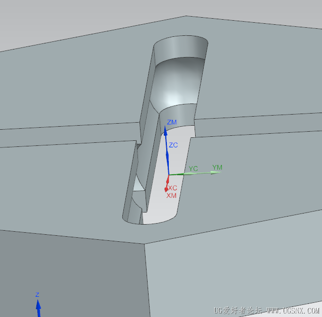

8.1的球槽,上开口6mm,中间12mm的圆孔,使用球径8的糖果刀怎么做等高路径啊

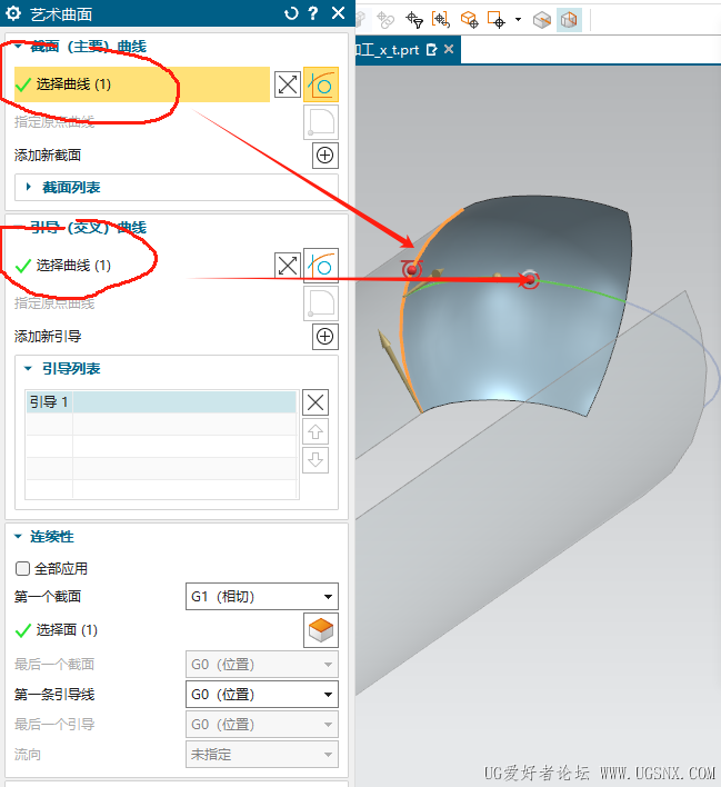

可以试试我做的。。做辅助面,使用网格曲面和艺术曲面(球形拐弯处做等参数线辅助),设置面G1连接,加工策略,曲面区域轮廓铣不选几何体。有不足地方希望大佬指教,谢谢。

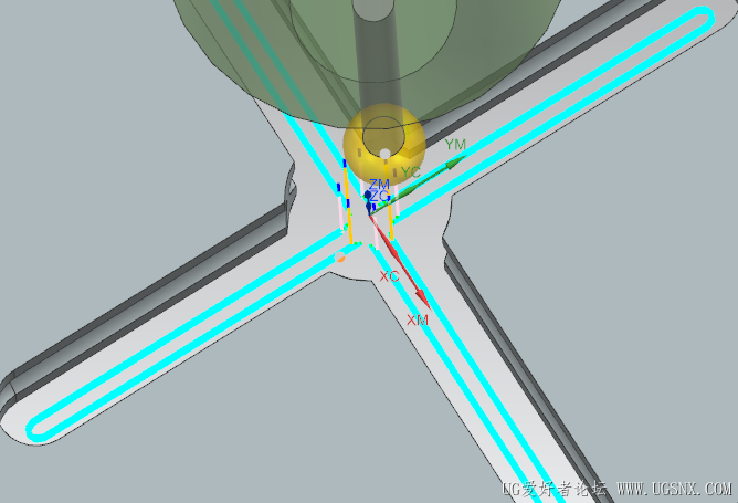

发表于 2025-6-5 08:31:36 | 显示全部楼层
看看符不符合你的要求

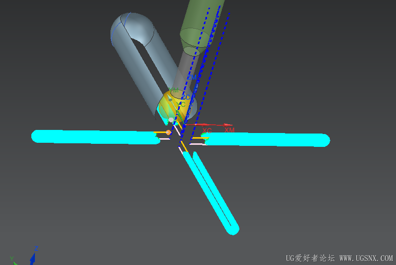

发表于 2025-6-3 11:50:07 来自手机 | 显示全部楼层
深度轮廓投影是从上到下,倒扣不支持,用抽取面,重新做面,用固定轮廓铣,投影朝向驱动体,走螺旋,刚刚已出刀路,没保存

发表于 2025-6-3 17:22:56 | 显示全部楼层
mfdlol 发表于 2025-6-3 12:53
可以试试我做的。。做辅助面,使用网格曲面和艺术曲面(球形拐弯处做等参数线辅助),设置面G1连接,加工策 ...
NB啊哥们,我也做出来了,辅助面接起来的话刀路会好看,今晚试试看~
