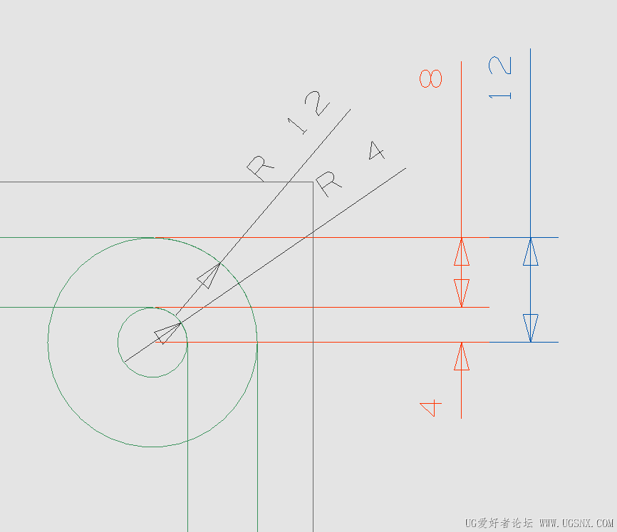

请问大佬们 这4个R角是可以识图 还是 要通过什么国标查表能看出来?
232
22941
发表于 2025-6-3 13:55:17 | 显示全部楼层
外面是R12,宽度是8,小R是4

发表于 2025-6-3 15:04:18 | 显示全部楼层
不是标有尺寸推算吗

发表于 2025-6-3 15:33:02 | 显示全部楼层
R4,自己算就好了

发表于 2025-6-3 16:47:18 | 显示全部楼层
这个是可以算出来的吧

发表于 2025-6-3 17:56:23 | 显示全部楼层
这样好理解吧

 楼主| 发表于 2025-6-3 18:23:35 | 显示全部楼层
搜嘎,阿里嘎多!
是我飘了最近开始学习习惯直接拉三维,我把大圆直接给三面倒圆了,没想倒这个问题基础还是不够扎实啊。草图得练啊

发表于 2025-6-3 19:03:15 | 显示全部楼层
标一下也好4-R很简单 省的别人推算

发表于 2025-6-4 08:50:05 | 显示全部楼层
遇见这种直接加减,

发表于 2025-6-4 11:58:41 | 显示全部楼层
没标的,可以认为跟另一个同心
