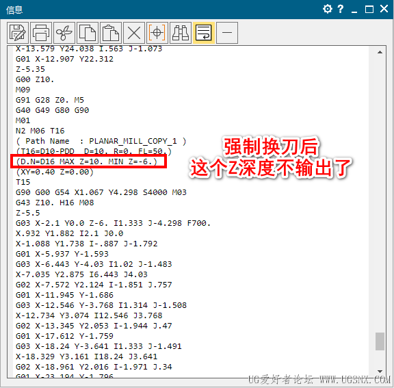

使用的原始后处理是[丶唯一的存在]大佬分享的“大机”后处理,感谢大佬的无私分享!
具体网址为 https://www.ugsnx.com/forum.php?mod=viewthread&tid=345923
修改过程
1. 把手工换刀处清空
2. 在第一次移动处添加以下定制命令
global mom_tool_manual_change
if { [info exists mom_tool_manual_change] && $mom_tool_manual_change == "Yes" } {
PB_auto_tool_change
MOM_force once H G_adjust
3. 在程序结束——定制命令 PB_CMD_list_out 里面,把 puts $ofile "$tlist_zt($it)" 这行注释掉(前面加#号)。
    如果不把这行注释掉,后处理会报错。前面添加#号之后,程序里勾选“手工换刀”,后处理可以正常输出
    强制换刀代码。
    但是问题也来了,每把刀换刀处的Z深度不再输出了。
    现在的想法是既要输出强制换刀代码,又要在每把刀的换刀处输出Z深度。
    本来也想自己解决的,但是研究了几天终始没有头绪,只好硬着头皮来论坛求助,恳请大佬出手相助,非常感谢!

你的提问描述我有点看不懂;删除后处理器的“手工换刀”事件,编程时勾选“手工换刀”的思路是什么,这个不勾选不就完事了。还是说你要勾选勾选手工换刀,后处理器内部的手工换刀事件要是空白,然后处理出来的程序还要有Z值输出,是这个意思吗。

F1706755 发表于 2025-6-7 09:47
你的提问描述我有点看不懂;删除后处理器的“手工换刀”事件,编程时勾选“手工换刀”的思路是什么,这个不 ...
是的,后处理内部的手工换刀事件全部清空,在第一次移动处添加定制命令,编程时在想要强制换刀的工序内勾选手工换刀,类似于MC勾选强制换刀
