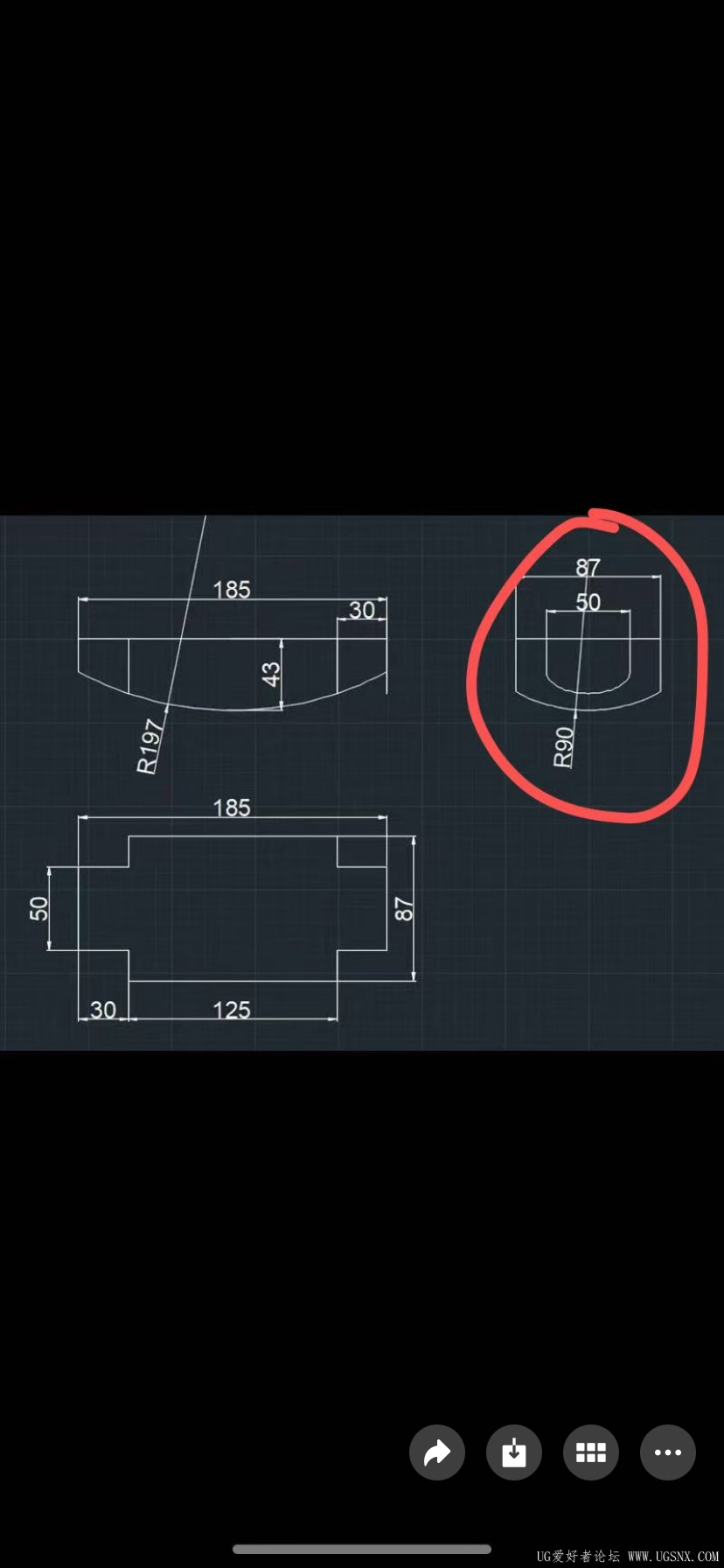

求教这个图怎么画,侧视图的两个R角,怎么画都感觉不对

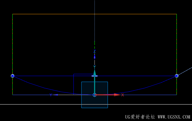

圆心在Z轴 象限点和底边中点重合

不对,这个可以! R197圆心在轴上 象限点在185的中心

主要是这个视图,我画不出来,一个R197,一个R90,怎么画感觉都不对

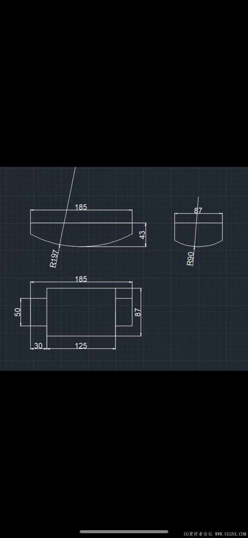

刚学没几天 应该是这样的~~~
这个图缺尺寸啊 右边这个图是侧面87的R90  但是缺少个50的R角尺寸
这不是YZ平面 R90么 然后两边小的50的R没有尺寸
