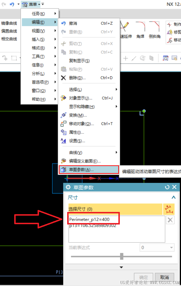

UG草图里面,输入了周长尺寸后,草图里面不显示周长尺寸,需要调整,怎么修改。有知道的大佬吗,谢谢

当初没有好好听课吗?  老哥
是不是这个?

 楼主| 发表于 2025-6-5 09:25:46 | 显示全部楼层
habppy 发表于 2025-6-4 16:51
当初没有好好听课吗?  老哥
是不是这个?
感谢师傅,困扰很久的问题终于解决了,谢谢啦
