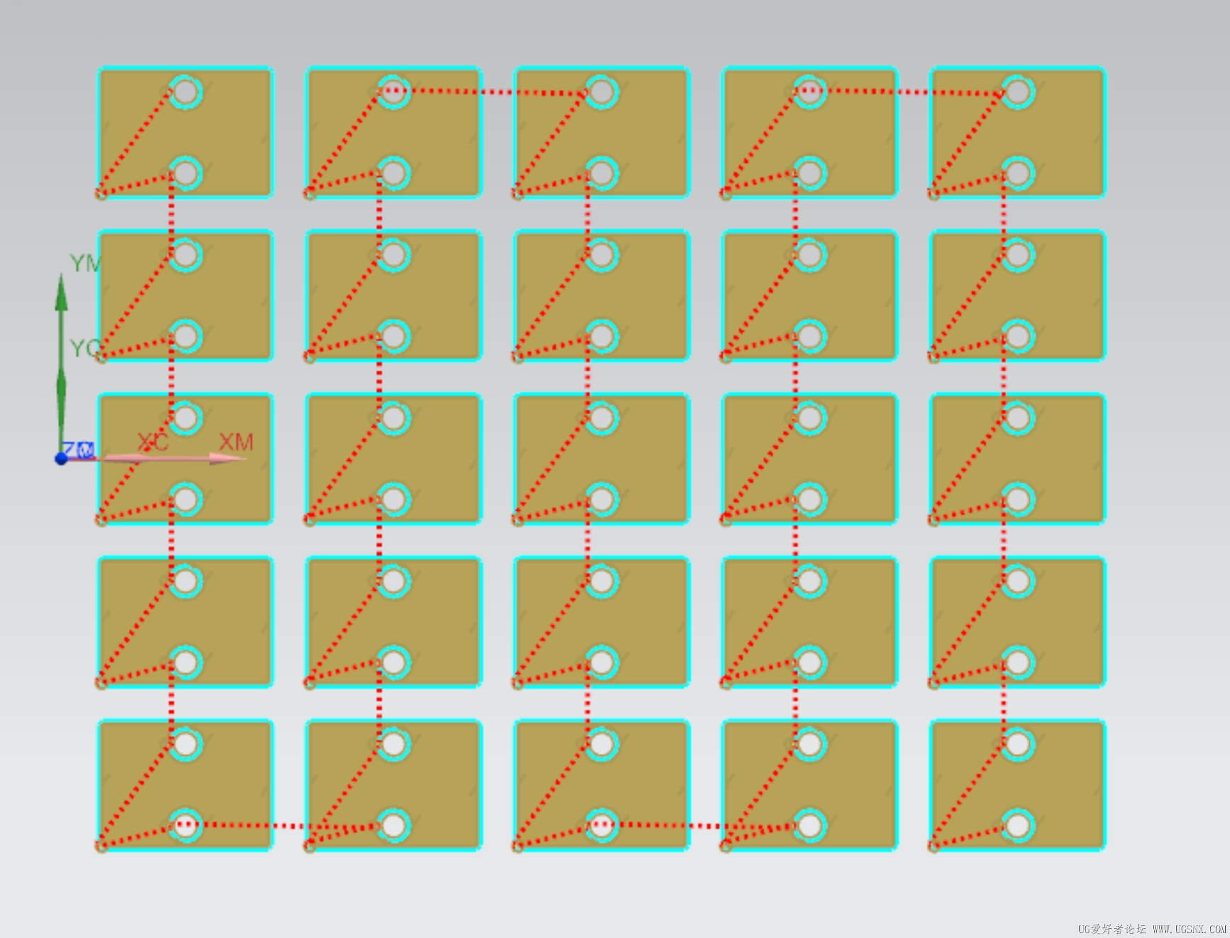

之前都是用12编程,倒角去毛刺都是用平面铣或者底壁铣,可以调整参数,排版美观高效,最近换了高版本的一键倒角功能,发现非常弱智,只能圆弧切入进刀,不能设置进退刀参数,也不能调整刀路排版顺序,非常混乱,有些老机床不能在中间进退刀,会留有明显痕迹,高版本的倒角去毛刺功能有什么办法优化

这个圆弧进退刀,改成间隙可以用直插方式。直插的方式可能会提示无法检测过切碰撞。圆弧进退刀方式倒圆弧会过切。排序我也找不到优化方式。

确实无解,不过可以用3轴去毛刺,可以设置重叠量,缺点是程序全是点位

改不了只能圆弧或者插下去

编一个 阵列啊
