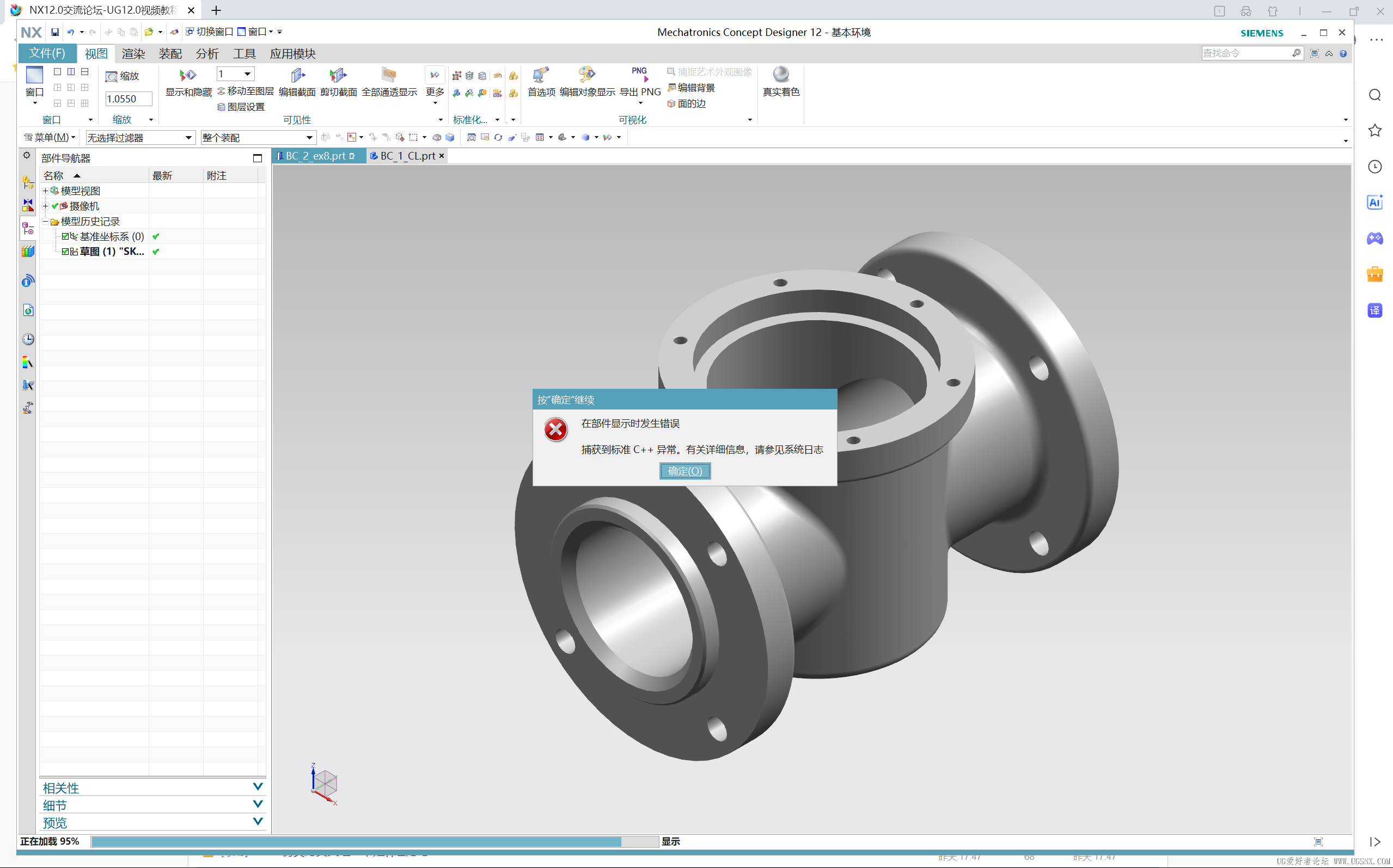

安装以后出现图中的弹窗 一打开加工还会自己关闭程序

你这是12.0的哪个版本啊?12.0.0.27会报这个错误,貌似是显卡驱动不兼容导致的。要么你升级UG,要么把显卡驱动降一下版本。

显卡是5060的 配置太高 我把显卡禁用了 已经可以了

换成12.0.29就可以了

换个旧驱动或者换个高版本UG就OK了
