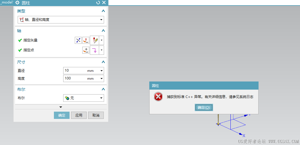

[求助] 新手 刚下载这个 捕获到标准C++异常。
发表于 2026-4-4 11:29:59 | 显示全部楼层 |阅读模式
这是什么问题  在佬们帮我看一下
大佬们帮我看一下这是什么问题
大佬们帮我看一下这是什么问题

发表于 2026-4-4 14:32:59 | 显示全部楼层
第一步:先试「临时绕开」,快速验证问题
先确认是不是显卡渲染导致的:
打开 UG,进入「文件→首选项→可视化→可视化性能」
把「大模型」里的「启用硬件加速」暂时关闭
重启 UG,再试创建圆柱
如果能正常创建,100% 是显卡驱动的问题,直接按第二步处理。
第二步:解决最高发问题 —— 显卡驱动不兼容
这个是 UG 报 C++ 异常的头号元凶,尤其是 NVIDIA 显卡用户:
方法 A:回退 / 更换显卡驱动版本
操作步骤:
右键「此电脑→管理→设备管理器→显示适配器」
右键你的 NVIDIA 显卡,选择「属性→驱动程序→回退驱动程序」(如果有这个选项)
如果回退无效,去 NVIDIA 官网,下载2023 年之前的稳定版驱动(比如 456.71、471.41 这类经典版本,不要用最新的 Game Ready 驱动,优先 Studio 驱动)
安装后重启电脑,再打开 UG 测试
补充:AMD 显卡极少出现这个问题,如果是 AMD 卡,直接更新到最新稳定版驱动即可。
方法 B:添加 UG 环境变量(针对 NVIDIA 驱动冲突)
如果回退驱动不方便,可以用环境变量强制 UG 用软件渲染:
右键「此电脑→属性→高级系统设置→环境变量」
在「系统变量」里,点击「新建」
变量名:UGII_SUN_RENDERER
变量值:1
点击确定,重启 UG 生效
这个方法会关闭硬件加速,用 CPU 渲染,牺牲一点显示流畅度,但能彻底解决驱动导致的 C++ 异常。
第三步:修复系统 VC++ 运行库(第二高发原因)
如果驱动没问题,大概率是系统的 Microsoft Visual C++ 运行库损坏:
卸载电脑里所有「Microsoft Visual C++ 2015-2022 Redistributable」(x86 和 x64 都要卸载)
下载「微软常用运行库合集」(选择和你系统匹配的版本,Win10/11 选 64 位)
完整安装所有 VC++ 组件,一定要勾选「修复已安装的组件」
安装完成后重启电脑,再打开 UG 测试
第四步:UG 软件本身的修复与优化
如果上面两步都无效,排查 UG 本身的问题:
修复 UG 安装:用 UG 安装包,选择「修复」选项,重新修复安装,补全缺失的组件
升级 UG 版本:如果是 UG12.0.0 这类早期版本,升级到 UG12.0.2.9、UG12.0.2.7 等最新补丁版,官方已经修复了大量 C++ 异常的兼容性 bug
重置 UG 用户配置:
关闭 UG,删除 C:\Users\你的用户名\AppData\Local\Siemens\NX 文件夹
重启 UG,会自动生成新的配置文件,解决配置损坏导致的异常
检查系统日志:报错提示里的「系统日志」在 UG 的 C:\Users\你的用户名\AppData\Local\Siemens\NX\log 文件夹里,打开syslog文件,能看到更详细的异常原因(比如具体是哪个模块崩溃)
第五步:其他小众情况排查
如果以上都无效,排查这些边缘问题:
系统权限问题:右键 UG 快捷方式,选择「以管理员身份运行」,再试创建圆柱
杀毒软件拦截:暂时关闭 360、火绒等杀毒软件,看是否是拦截了 UG 的底层组件
系统内存不足:关闭其他占用内存的软件,给 UG 留出足够运行空间
模型文件损坏:如果是在现有模型里创建圆柱,新建一个空白文件再试,排除模型本身的问题

发表于 2026-4-4 13:40:59 | 显示全部楼层
1:听说好像大概跟显卡驱动有关系
2:听说系统阉割了,没有常用的Microsoft Visual C++运行库有关系
你挨个试试看

发表于 2026-4-4 17:04:00 | 显示全部楼层
直接微软官网下载个C++就行了

发表于 2026-4-5 20:53:26 | 显示全部楼层
yp090320 发表于 2026-4-4 14:32
第一步:先试「临时绕开」,快速验证问题
先确认是不是显卡渲染导致的:
打开 UG,进入「文件→首选项→可 ...
谢谢 这个 真有用 太感谢了

发表于 2026-4-6 09:21:36 | 显示全部楼层
兄弟  你这个是不是12.029  不是的话就升级到12.029   问题是显卡驱动问题   升级了就不用管显卡   不想升级 就降显卡驱动 就好了
