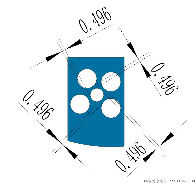

[求助] 如何快速画一个圆在旁边四个大圆中间区域的中心

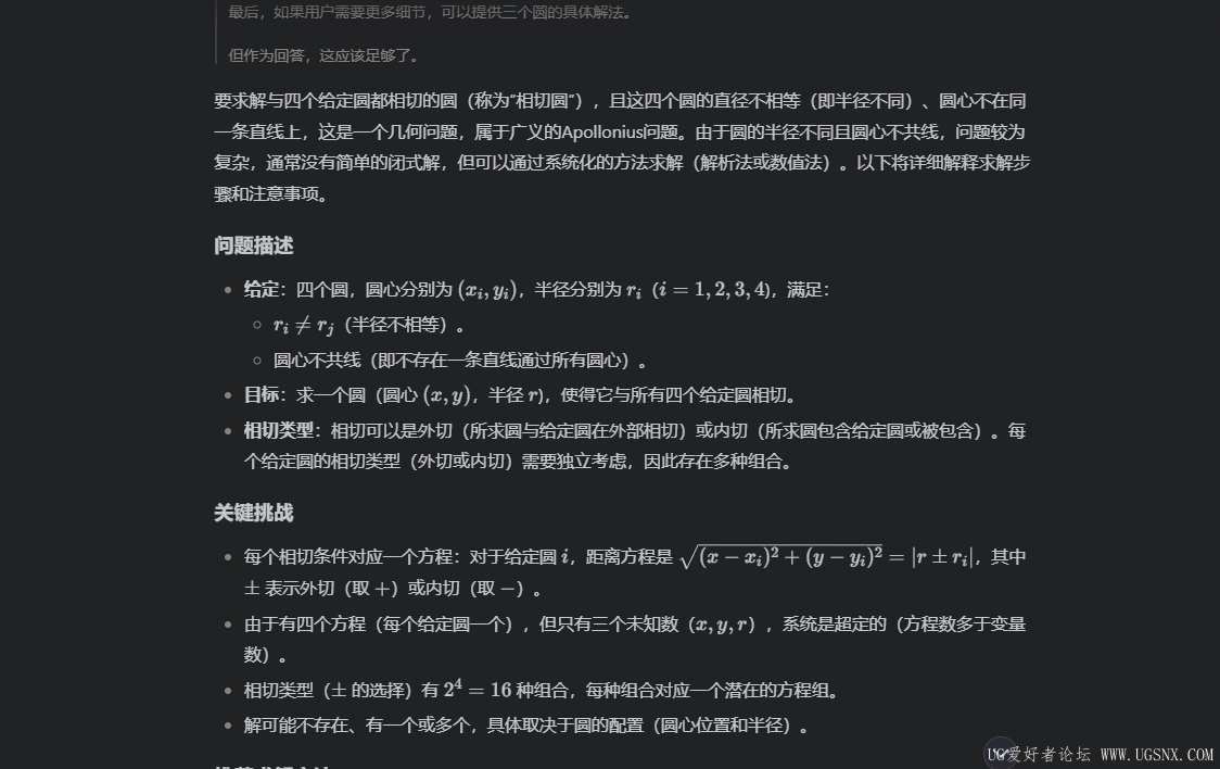

兄弟,你提的问题,deepseek也解不出来,用函数表达式最多支持3个圆,估计UG软件也没这个4圆求相切或者等距的函数。
要么给具体的圆坐标,直径来问。当然了,特定情况的4圆是可以的

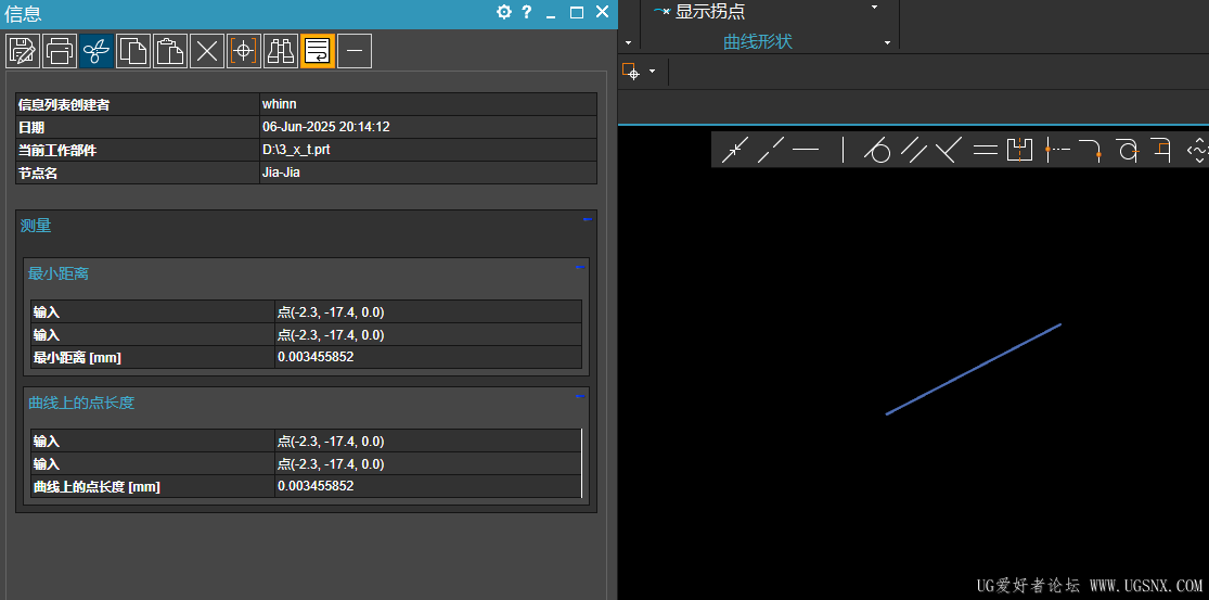

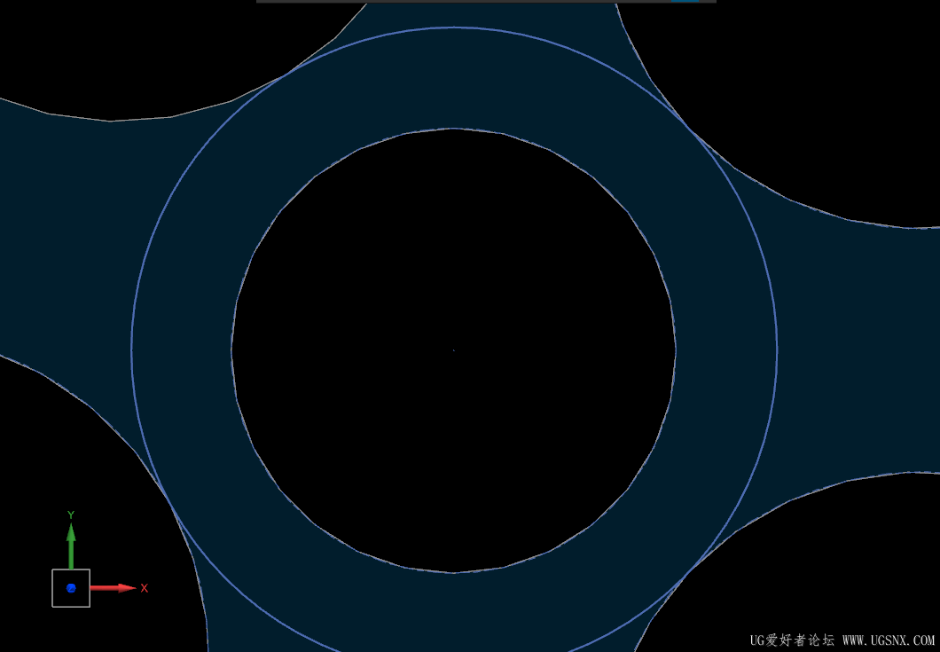

中心是一样的。边距还是有点,不过忽略不计
楼主的原图中,中心圆的圆心与作出的相切圆的圆心并不重合,所以才会出现误差。看我的截图中的圆与4个孔是完全等距的。
放大后,测量两个圆心间距值:
167
