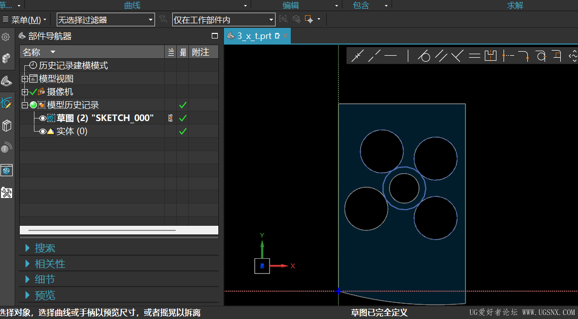

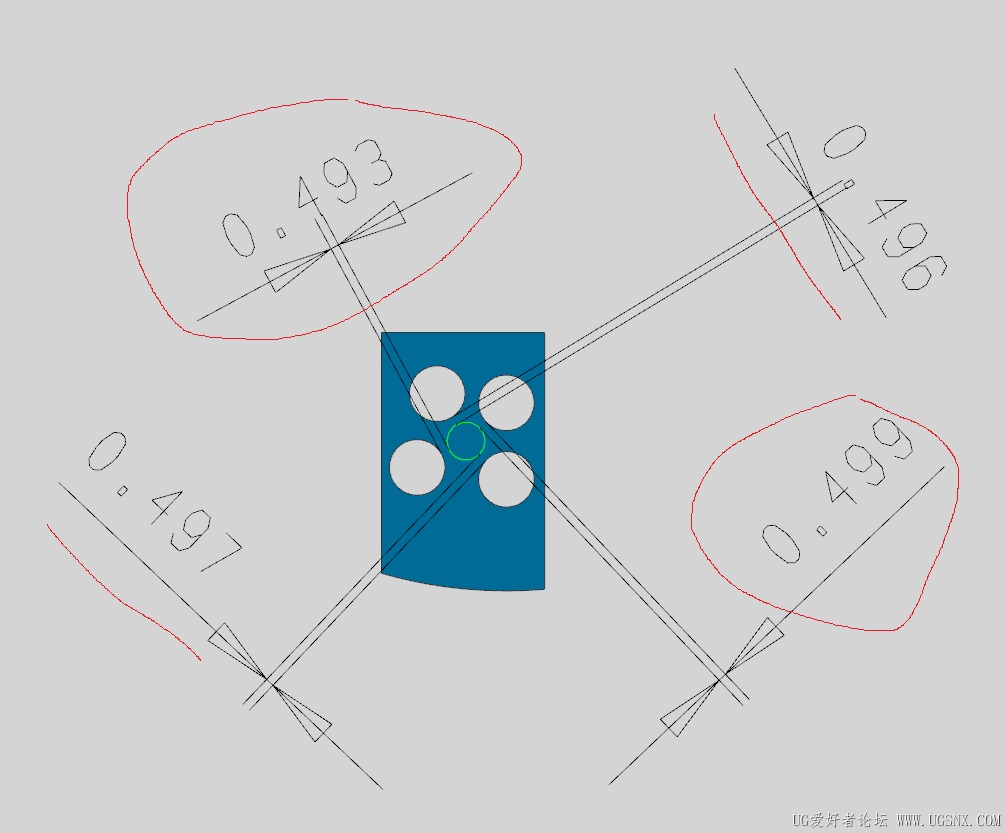

如图,就是画好后中间孔的边到相对应的四个大圆的边距两两相等
下而画好的图,有点误差,如何快速找出圆心
3.zip (16.32 KB, 下载次数: 8)

发表于 2025-6-6 17:52:00 | 显示全部楼层
作草图,画个圆,与周边其中的3个圆孔相切,即可找到你想要的圆心。

发表于 2025-6-6 13:41:34 | 显示全部楼层
四个圆心对角拉直线,交点就是小圆中心!
点评
你画了吗,不是那么回事  发表于 2025-6-6 16:19

 楼主| 发表于 2025-6-6 16:20:12 | 显示全部楼层
有那么简单就不会来问了

 楼主| 发表于 2025-6-6 16:39:38 | 显示全部楼层
请试过可以才回答,让图中的尺寸两两相等,找出圆心

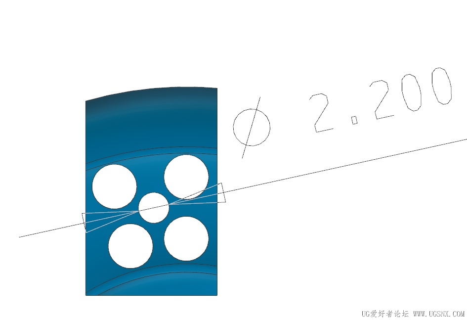

发表于 2025-6-6 16:53:53 | 显示全部楼层
草图画一个圆放在四个圆中间,约束此圆与另外四个圆中的三个相切不就有圆心了吗?

 楼主| 发表于 2025-6-6 17:02:45 | 显示全部楼层
不等距你画个圆只能相切三个圆,那另一个圆咋弄?

发表于 2025-6-6 17:18:17 | 显示全部楼层
4个大圆画相切线,约束两两平行。这样形成一个平行四边形,然后取平行四边形的中心作为原点画中间小圆
