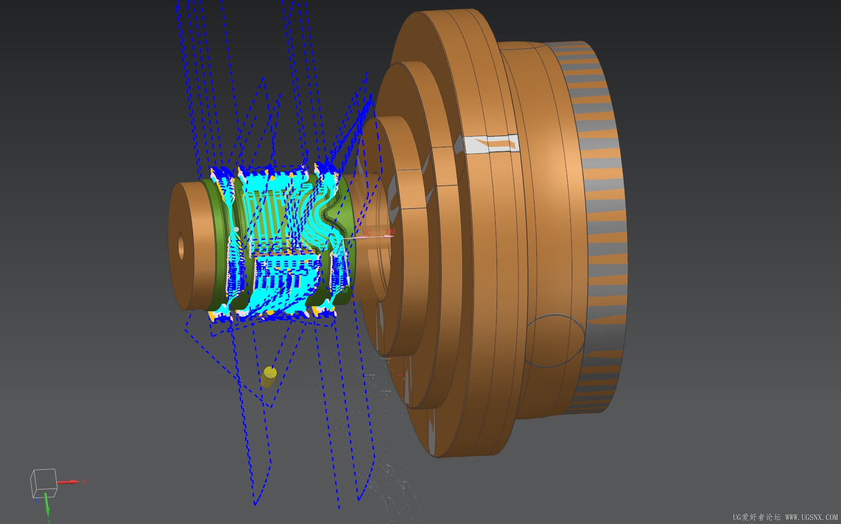

学习四轴五轴中,编完不知道可不可以上机
通过网盘分享的文件:4x练习.zip

每个师傅都有一套自己的加工思路   散件活 能按要求搞出来 就很棒    批量件 就要考虑一下 效率 尺寸一致性 外观,

前期不要管刀路好不好,只要能做出来,就行,后面再优化

跳刀 转移 感觉那么乱呢

厉害!可以上机的,但是撞不撞就不知道了!

不会圈一部分一部分的加工 来回转慢
