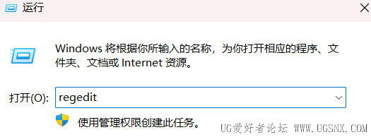

发表于 2025-6-10 10:32:11 | 显示全部楼层
按下 Win + R 组合键打开运行对话框。
输入 regedit 并按 Enter 键,打开注册表编辑器。

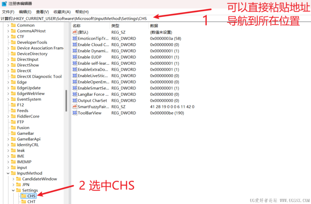

在注册表编辑器中,依次导航到以下路径:
  1. 计算机\HKEY_CURRENT_USER\Software\Microsoft\InputMethod\Settings\CHS
复制代码
如果路径不存在,你需要手动创建它。
在 CHS 键下,右键点击空白处,选择“新建” -> “DWORD (32位) 值”。
命名新建的DWORD值为 EnableOpenEmoticonSymbolView。
双击 EnableOpenEmoticonSymbolView,将其值设置为 0。
点击“确定”保存设置。
关闭注册表编辑器。
完成以上步骤后,当你按下 Ctrl+Shift+B 快捷键时,表情面板将不再出现。请注意,修改注册表之前建议备份注册表,以防万一需要恢复到原始状态。
