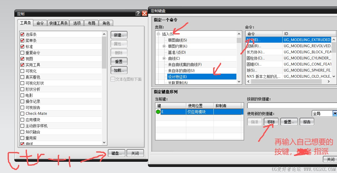

发表于 2026-6-15 14:07:54 | 显示全部楼层
按Ctrl+1,自己设置,想要啥就设置啥,看自己习惯
