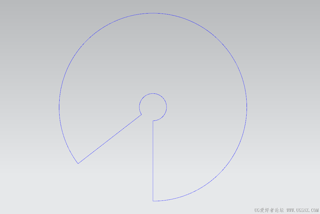

如何将扇形转成圆锥
扇形变锥体
扇形变锥体

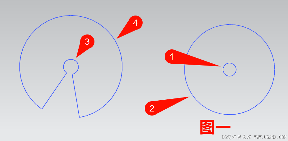

第一步: 做①和②两个圆,使周长分别对应③和④的弧长,详见图一

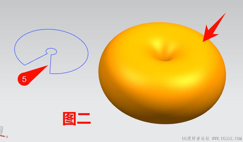

第二步:过图一的圆②做管道,管道半径等于图二中⑤那根直线

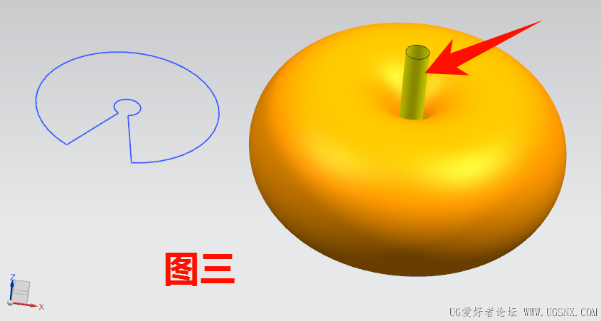

第三步:拉伸图一的圆①,与图二的管道相交曲线

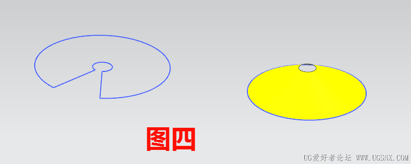

第四步:过相交曲线与图一的圆②做直纹得到圆锥
