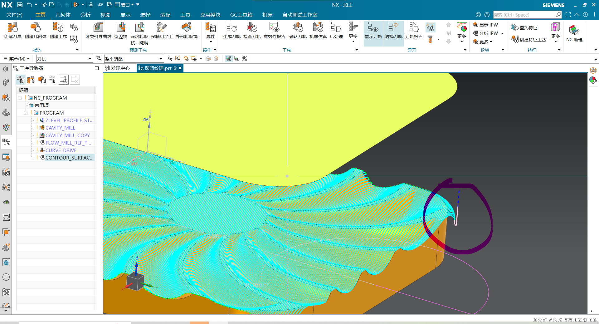

随便找了个图练习下爬面程序,用曲面区域爬的,图里圈出来的地方爬到外面来了,上面黄色的是驱动面,我怀疑是驱动面的范围问题,找了半天也找不到修剪或者哪里有设置可以解决

解决了,选了切削区域就搞定了,以前教我的说不用曲面区域不用选切削区域。。。
