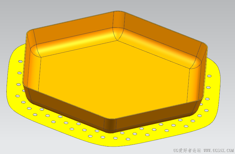

各位大神:这个曲面怎么覆盖到实体上!然后切除空!变成多孔盘子!由于文件太大不能上传,怎么办?

11.png 1用这个命令先展平,把实体侧面展开,然后在展开的面上画圆。2、然后用成形和重用,在变换对象上选择画的圆。这样就把圆贴在实体侧面了。

兄弟:UG10.0好像没有这个命令!怎么弄?难道是我的UG版本不对?

你试试整体变形,

我手里没有10,你百度搜一下,要是没有我也没办法。

UG10里面应该有这个功能,钣金里面找找

整体变形
