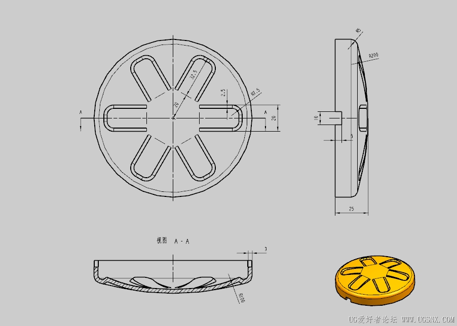

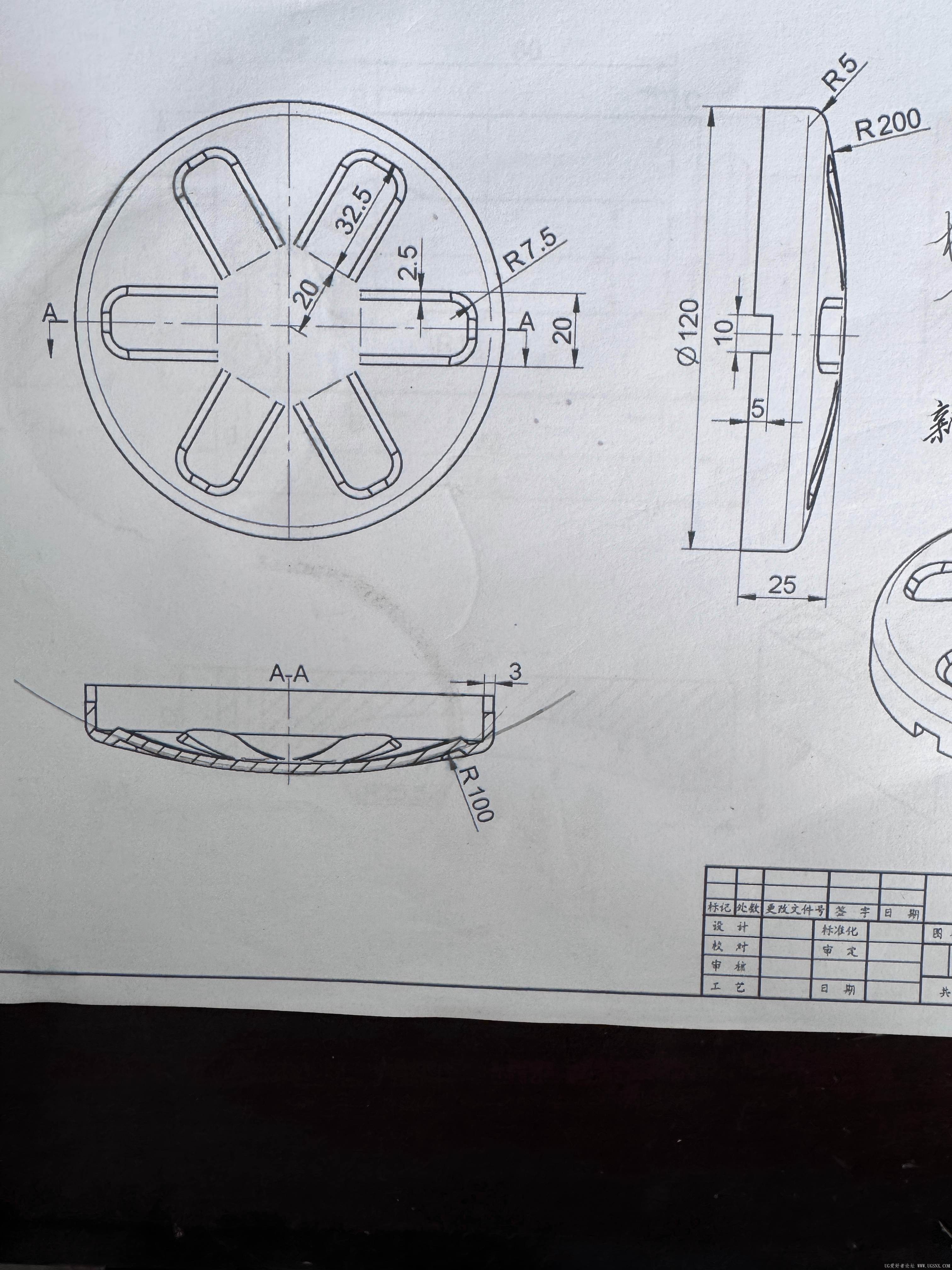

[已回复] 有大佬知道这个弧面上的造型是怎么画出来的吗?
发表于 2025-6-11 08:18:42 | 显示全部楼层 |阅读模式
谢 谢!
铣工二级试题
铣工二级试题
333
4744
4744

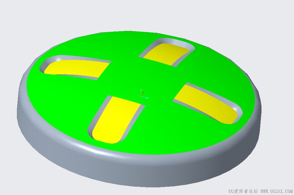

发表于 2025-6-20 08:43:01 | 显示全部楼层
大泥神 发表于 2025-6-16 14:09
我很想知道PZHZSHUN那位大佬的思路是啥样,因为我用不了2412版本,我是大概样子有了,但是中间有不得不去参 ...
R100旋转中心如下图所示,旋转出来的面与R200旋转面相交处为切线。

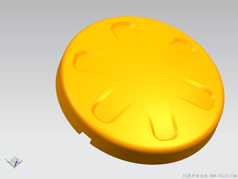

发表于 2025-6-11 17:27:31 | 显示全部楼层
看看是不是这样
曲面练习-04.rar
81.18 KB, 下载次数: 14, 下载积分: G币 -1
703

发表于 2025-6-11 14:06:13 | 显示全部楼层
先画R200的弧面,再把六瓣掏出来,边倒圆R2.5,然后画R100合并,在背面壁厚3抽壳,哦了!

发表于 2025-6-11 14:11:07 | 显示全部楼层
看是不是这样
