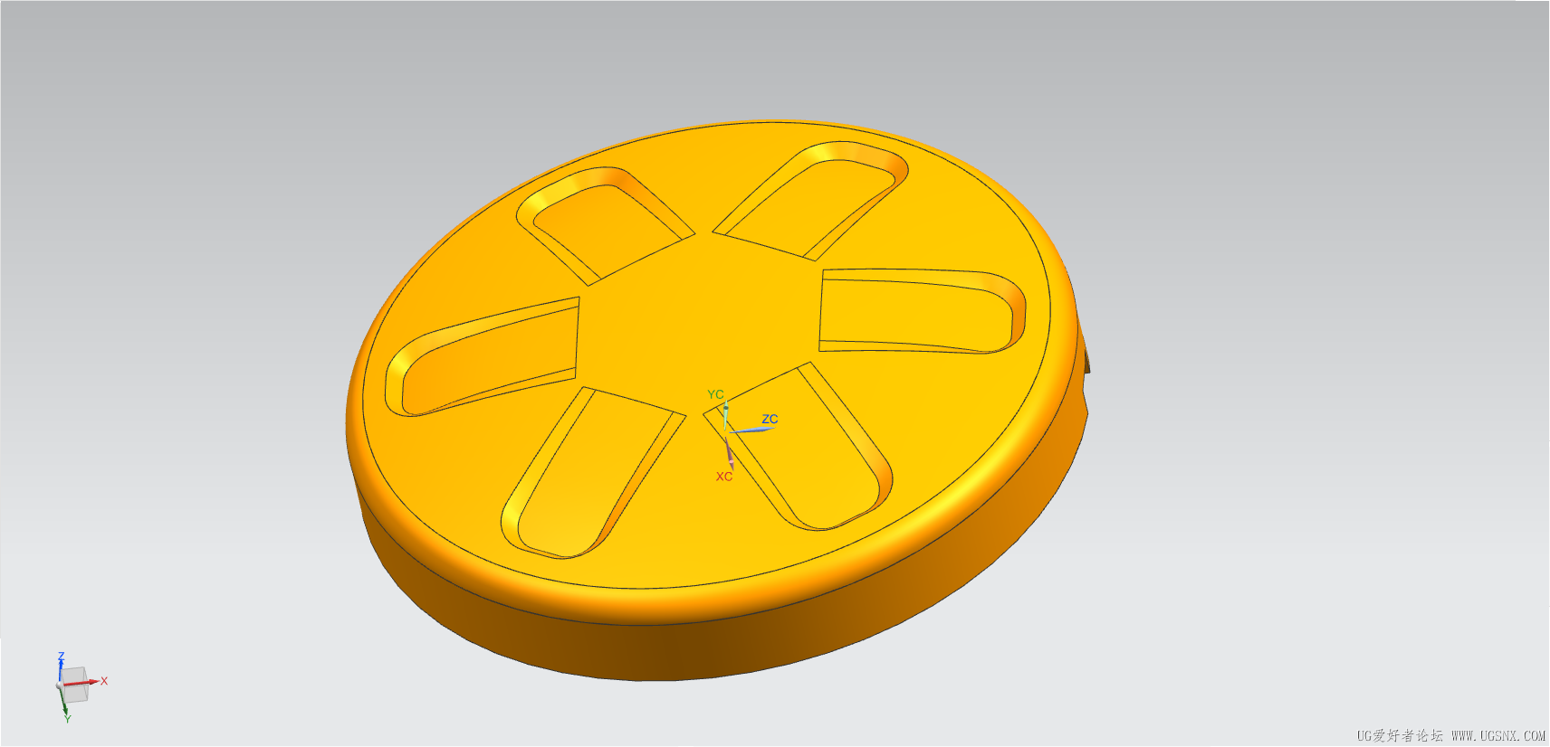

楼主: Charliecao
[已回复] 有大佬知道这个弧面上的造型是怎么画出来的吗?

发表于 2025-6-16 14:09:14 | 显示全部楼层
我很想知道PZHZSHUN那位大佬的思路是啥样,因为我用不了2412版本,我是大概样子有了,但是中间有不得不去参的操作,而且画的过程中对于R100这条弧线有比较大的困惑,如图所见,我底下的样条投影中间不是非常贴合R100的面,因为那是我去参后再桥接起来,左边的直线样条是贴合R200的面的样条,我不这样操作画出来就会有如图所示的台阶,最后就是我的大概步骤,求解答

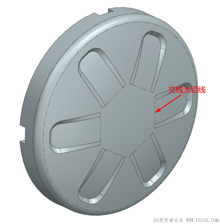

发表于 2025-6-16 15:08:59 | 显示全部楼层
圆柱,圆弧,圆弧旋转切除完事

发表于 2025-6-20 08:43:01 | 显示全部楼层
大泥神 发表于 2025-6-16 14:09
我很想知道PZHZSHUN那位大佬的思路是啥样,因为我用不了2412版本,我是大概样子有了,但是中间有不得不去参 ...
R100旋转中心如下图所示,旋转出来的面与R200旋转面相交处为切线。
