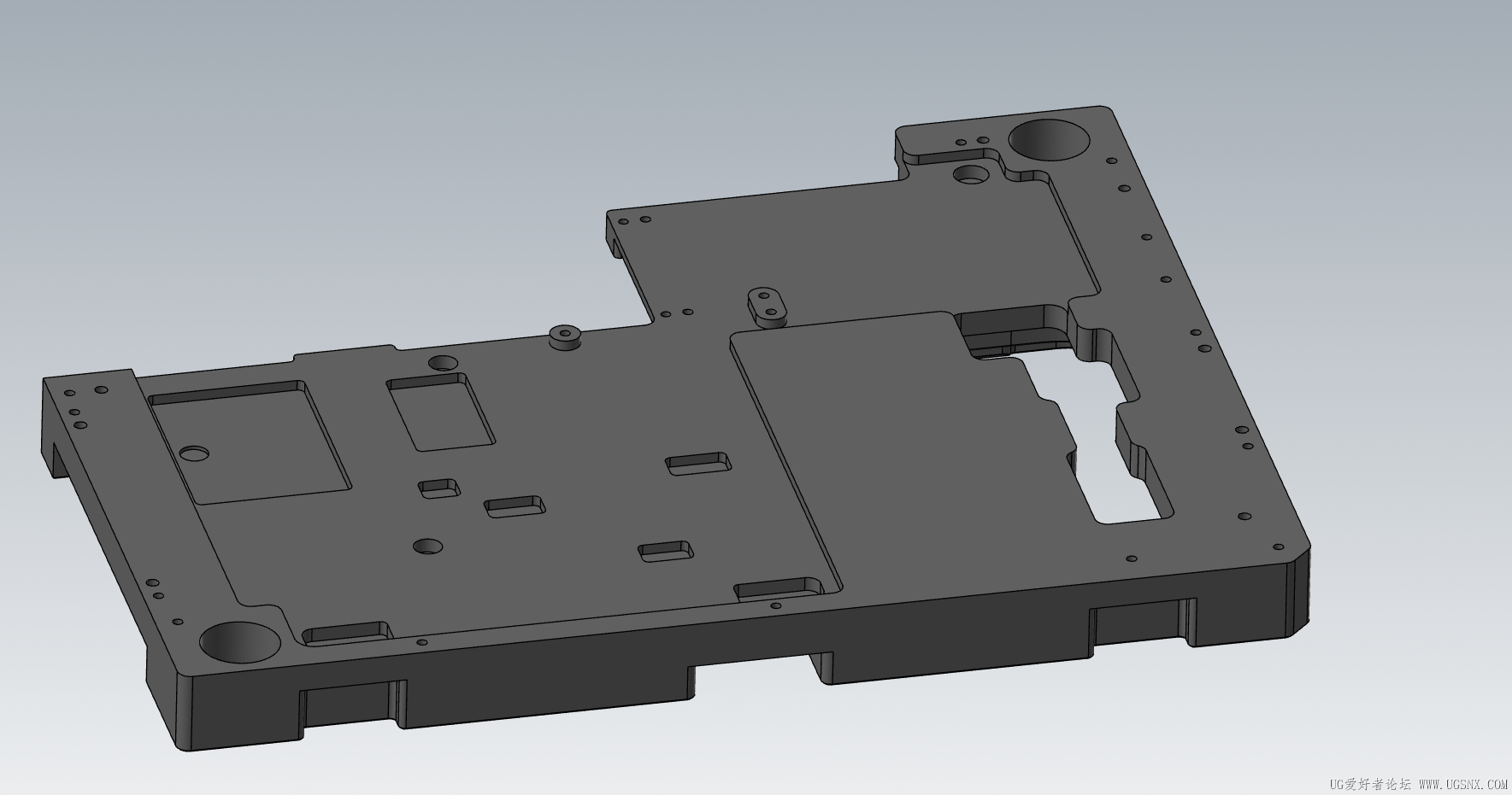

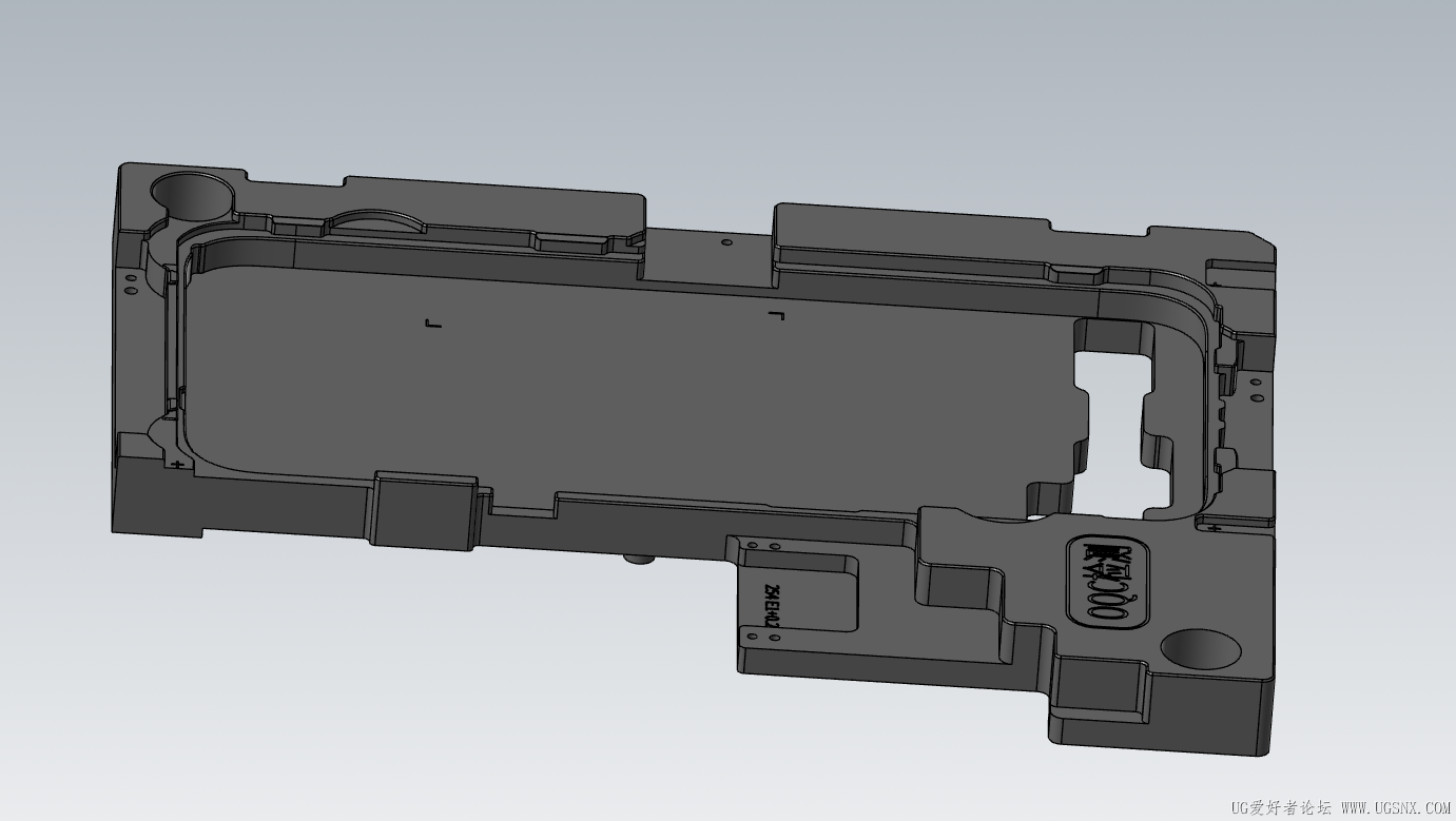

材质是6061、数量200件、用三轴机做。
平面度和孔距有尺寸要求,有没有做过类似的出来讲讲
要求:要考虑变形,因为是批量件,还要考虑装夹时间

一序虎钳,开粗留量,二序背面继续虎钳,开掉留量,有条件的拿去烤下,主要看公差要求,然后三序虎钳轻夹拉出基准,还得看公差要求,四序做个工装,是压螺丝还是做仿形吸盘还得看公差要求。

一句平面度和孔距有尺寸要求,要求多少也不说,就一个3D截图,零件大小,加工精度要求全靠猜......直接把工程图发出来不就得了

对变形有要求比较普遍的加工策略,转速尽量低(减少发热量),进给尽量快(减少热量堆积),冷却液开最大(带走热量)。
