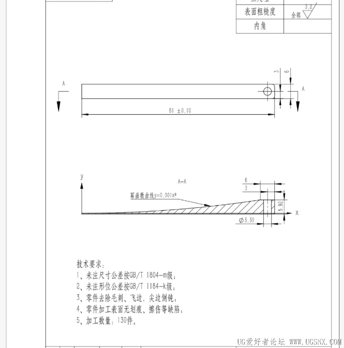

材料钛合金,最薄要求0.3mm,求大神分析加工工艺,谢谢

直接线切割就完了

这个零件要设计一个工装,来增加零件的刚性!

要不变形,只能线切割

做一个槽型夹具,把它放进去,这样不容易变形。

线切割对着切应该可以,还省料
