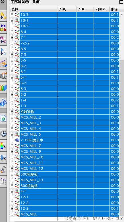

就是一个排版下料的文件,里面的零件图形也不复杂,加工程序就是普通的轮廓铣
具体出现问题的原因,我觉得是类似于 创建的加工坐标系太多,导致的卡死
现在创建了40+个,再新建一个就卡死
删掉已经创建好的几个之后,再新建就不会卡死了
文件太大了,8M
传不上来

卷成这样,是软件官方万万没想到的。这应该是软件的bug。
但是实际上不应该人比UG先崩溃吗?

应该不会啊!我好像有弄过40个以上的坐标。会不会是你的程序是直接复制的?生成的时候卡死的?是的话,把复制的程序名称改下,就是把那一串的_COPY删掉一些,改一改就好了!

排版下料的,一次性把所有的零件都在一个文件里面画出来了,你看我发的图片 ,一排10张板,一列也得七八张板,每一张板算一个零件,这就80个零点了,还有些需要单独处理的件,还得做零点

不是复制的,是手动点的插入几何体里面的零点坐标,删除几个就好了
