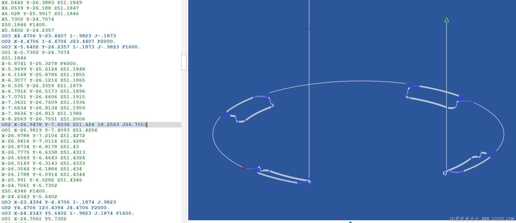

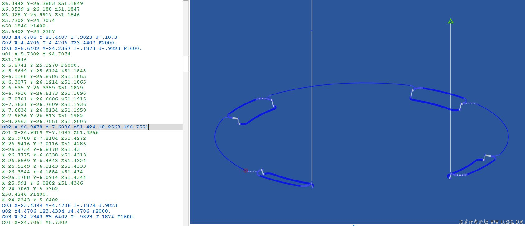

[求助] 关于Z轴超程,安全高度改为圆柱转移的问题

发表于 2025-6-13 11:10:56 来自手机 | 显示全部楼层
qiu125 发表于 2025-6-13 10:29
可以用
不是很好用,很多输出是直线,要后处理好才好用,在后处理里拟合成圆弧。我后处理不行,只有打开光顺转角解决部分。

 楼主| 发表于 2025-6-16 11:03:41 | 显示全部楼层
cong0425 发表于 2025-6-12 18:38
我经常用方块跟圆柱安全平面,完全可以用,只是你移刀设错了。
圆弧移刀,有的功能不支持圆弧螺旋输出,只 ...
感谢老哥。感觉你这个最可行

 楼主| 发表于 2025-6-16 11:05:05 | 显示全部楼层
感谢老哥,我再研究一下,应该是我参数没弄对

发表于 2025-7-5 14:18:25 | 显示全部楼层
中间加一段空铣圆弧的程序,然后一起后处理
