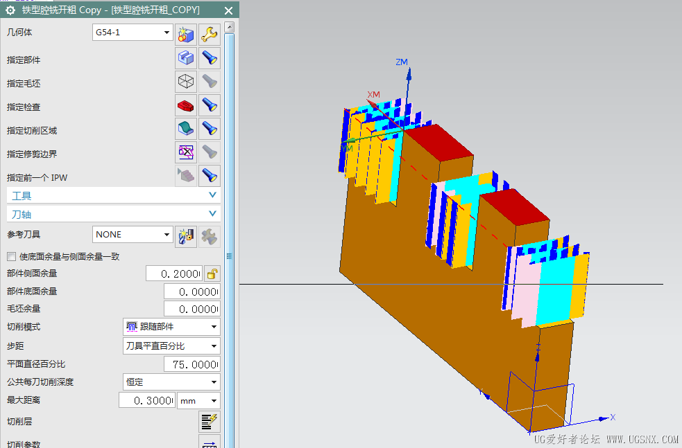

如题
老哥们好
如图所示
三轴加工在Z轴超程的情况,我想转移用圆柱,但是发现只有点孔才行
我想用型腔铣或者其他策略也用圆柱转移好像不行。
看了一下网上的操作好像要编辑刀轨,少就算了,跳刀多就不适用了。
请问老哥们如何操作?

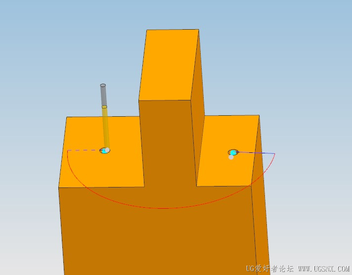

感谢
点孔可以
点孔可以
点孔可以

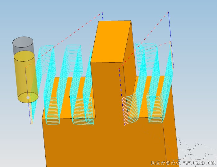

型腔铣不行
型腔铣不行
型腔铣不行

这样应该也可以吧?检查体选红色的面,安全高度降到你的实际位置,最后程序尾的快速移动也要改

你是要铣两侧嘛

发表于 2025-6-12 15:37:52 | 显示全部楼层
左右程序分开 用平面铣侧刃光你看看行不

发表于 2025-6-12 16:19:33 | 显示全部楼层
回帖奖励 +10 G币
中间加一段空铣圆弧的程序,然后一起后处理

发表于 2025-6-12 16:36:02 | 显示全部楼层
做一个辅助体延伸刀路。

发表于 2025-6-12 16:38:23 | 显示全部楼层
回帖奖励 +10 G币
别弄网络大佬那么复杂化,就两侧分开编,中间画一条圆弧也编出程序,进给设块一点。再一起后处理,完全达到的想要的效果。

发表于 2025-6-12 16:39:27 | 显示全部楼层
把下面台阶延伸成一个面,然后用底壁铣

发表于 2025-6-12 16:39:28 | 显示全部楼层
你直接改图,就可以了
