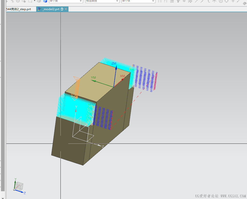

[求助] 关于Z轴超程,安全高度改为圆柱转移的问题

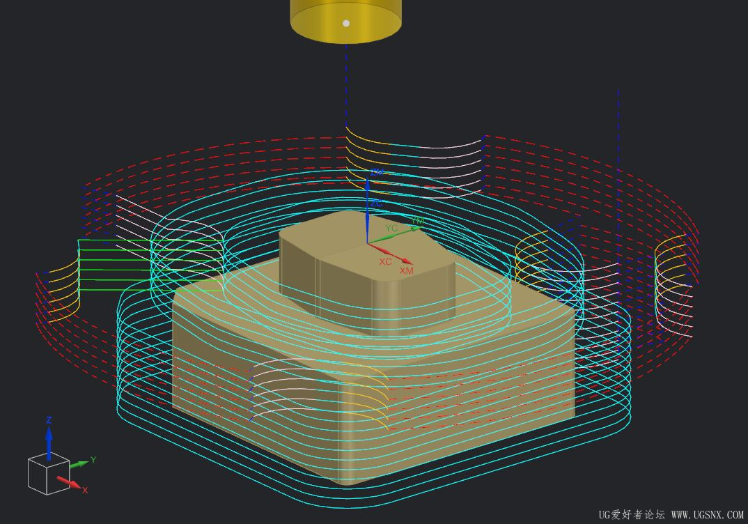

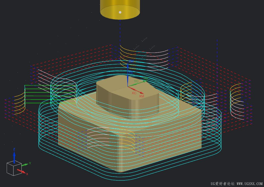

我经常用方块跟圆柱安全平面,完全可以用,只是你移刀设错了。
圆弧移刀,有的功能不支持圆弧螺旋输出,只有部分支持。

还有个问题,我看你这样拐弯是红色线(一般是G0输出)建议改一下G1

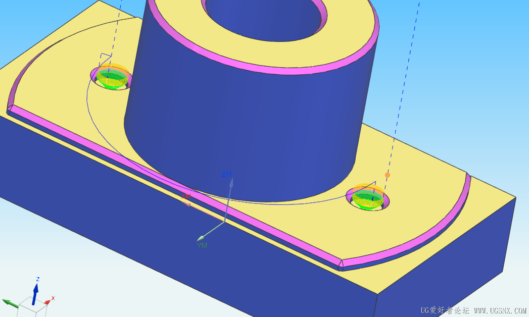

我之前在论坛看见过  好像是搞包容块当平面就行了
2123
2123
发表于 2025-6-13 10:08:58 | 显示全部楼层
这样吗

那么巧前几天刚调试的,其他的策略也是可以用的。
