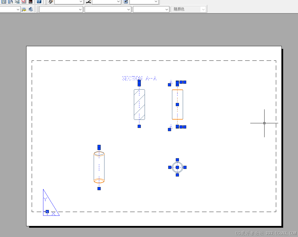

各位前辈,有几个问题想请教一下:
1.本人使用的是UG8.0版本,导出的CAD图在CAD里无法编辑、复制、粘贴(使用的是CAD2020版本和CAD2007版本)(图一);
2.在使用UG8.0进行导出CAD图纸的时候,怎么直接导入到已有的CAD图纸模板里?
3.现在直接导出的CAD图,直接打开是一张白色底色的规格,我想直接导入到已有的CAD图纸模板里(图一)。

你打开的是CAD布局界面,你得进到模型界面才可以;如果你需要插入你导出的CAD用I插入

你把cad模板加到ug制图模板里,导出时直接选这个模板就可以了
