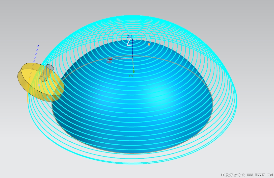

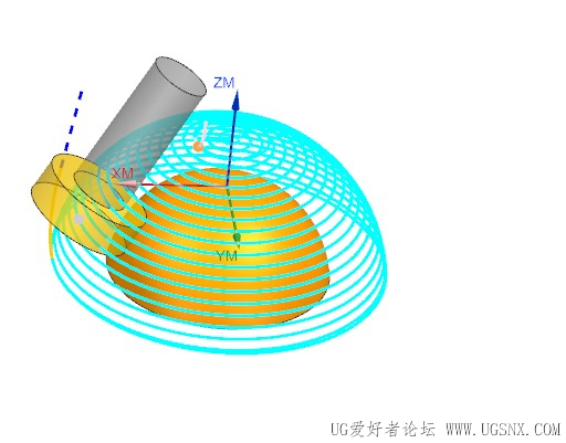

如图用T刀侧刃的4轴程序,这样的刀路能写出吗。

发表于 2025-6-16 19:16:39 | 显示全部楼层
这个只能刀尖接触吧,做出来效果不好

发表于 2025-6-16 19:07:26 | 显示全部楼层
直接用曲面驱动即可.

 楼主| 发表于 2025-6-16 20:24:07 | 显示全部楼层
q1031015514* 发表于 2025-6-16 19:07
直接用曲面驱动即可.
能说下步骤吗,感谢感谢

 楼主| 发表于 2025-6-16 20:24:41 | 显示全部楼层
直接用曲面驱动即可.
后处理出来不会是5轴联动吧

发表于 2025-6-16 20:48:26 | 显示全部楼层
这个四轴的机床,定做的把,XZBC娘嘞,我CPU要干烧了!

发表于 2025-6-17 08:28:21 | 显示全部楼层
五轴刀路了...........

 楼主| 发表于 2025-6-17 08:30:27 | 显示全部楼层
黄帝啊 发表于 2025-6-17 08:28
五轴刀路了...........
4轴侧刃出来的是5轴,可是系统无法联动啊

发表于 2025-6-17 12:57:32 | 显示全部楼层
这是五轴刀路,刀轴相对于矢量加侧倾,刀轴朝向点。

发表于 2025-6-17 16:02:47 | 显示全部楼层
你这个结构的话  为啥要用四轴?
