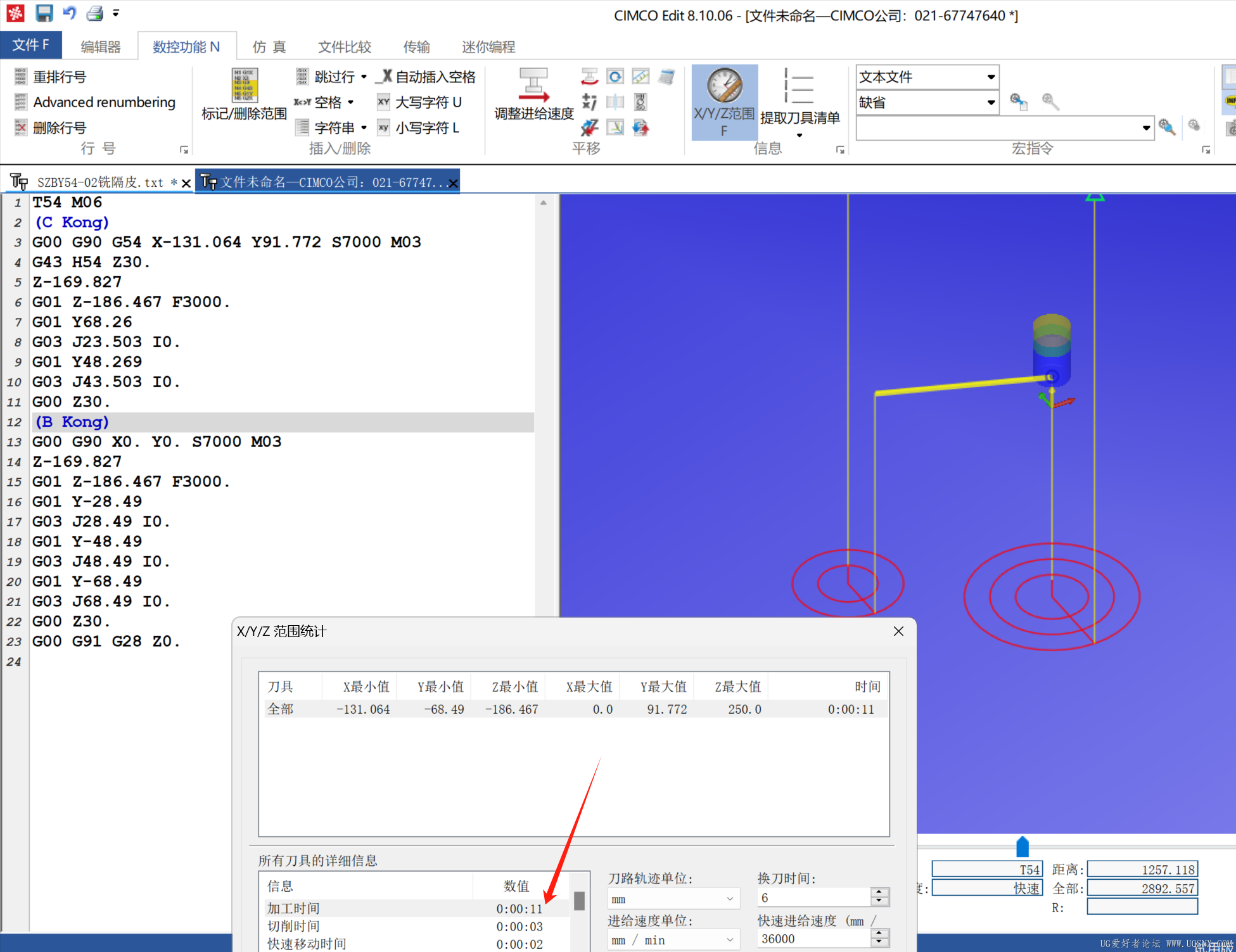

如下图:访真无问题,但是程序时间明显不对,不知道什么原因,希望知道的朋友解释一下
T54 M06
(C Kong)
G00 G90 G54 X-131.064 Y91.772 S7000 M03
G43 H54 Z30.
Z-169.827
G01 Z-186.467 F3000.
G01 Y68.26
G03 J23.503 I0.
G01 Y48.269
G03 J43.503 I0.
G00 Z30.
(B Kong)
G00 G90 X0. Y0. S7000 M03
Z-169.827
G01 Y-28.49
G03 J28.49 I0.
G01 Y-48.49
G03 J48.49 I0.
G01 Y-68.49
G03 J68.49 I0.
G00 Z30.

各种机床  还有现实机床参数这些 怎么会对

快速移动设为1000基本上就差不多了

圆弧不能设置成整圆,打断成1/2或者1/4圆就能完整显示加工时间了

你这个进给速度改成3000

快速移动设为1000基本上就差不多了
快速移动不是指机床G00的速度?

你这个进给速度改成3000
这个速度不是指机床G00快速移动的速度?我的机床是能走48000的呀
走整圆也是为了让车间的工艺员方便修改调整。

看切削时间
