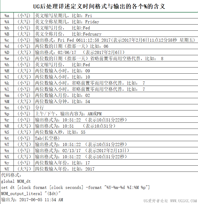

发表于 2026-8-27 04:41:31 | 显示全部楼层 |阅读模式
UG后处理定义时间格式 看看大家有没有需要的
