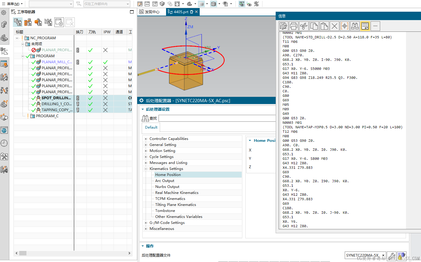

配置器生成的FAUNC系统后处理在处理攻牙程序时有BUG,不知道道友是否也遇到这种情况。图片中是两相同的刀轨只有在输出TAPING这种操作时会出错

发表于 2025-6-19 18:02:20 | 显示全部楼层
看一下日志报什么错,可以自己定义一个攻丝循环块解决。

为什么G68.2后面还输出角度?
436
10346
 楼主| 发表于 2025-6-19 11:55:06 | 显示全部楼层
荣班长 发表于 2025-6-19 08:41
为什么G68.2后面还输出角度?
加工坐标系旋转

436
10346
 楼主| 发表于 2025-6-21 22:19:47 | 显示全部楼层
找到原因是图片中的这个选项不能打开使用

436
10346
 楼主| 发表于 2025-6-23 17:07:08 | 显示全部楼层
jiang198555 发表于 2025-6-22 20:40
感谢分享6666666666666
更新后的配置文件可以正常使用,上机测试过,钻孔还没测试
