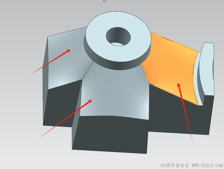

曲面的地方不会画,大神可以帮忙画一下吗,学习一下过程

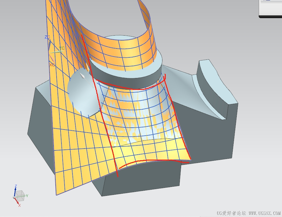

发表于 2025-6-19 16:26:10 | 显示全部楼层
看看UV很明显了,至于用曲面组还是网格就比较随意了,短边是“撞”出来的。(短边并不光顺)
难以理解为什么会设计这样的曲面,猜测原图应该不是这样的,不妨看看纸质图,说不定3D是错的。
