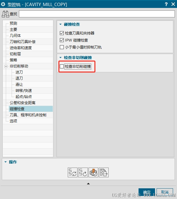

[已回复] 这个跳刀怎么解决呢?

发表于 2025-6-20 10:32:06 | 显示全部楼层
付磊好 发表于 2025-6-20 09:06
在转移快速里设为直接就行了
那样不管用
111
7971
7971
发表于 2025-6-20 10:32:37 | 显示全部楼层
博爱13563227830 发表于 2025-6-20 05:54
在非切削移动里边,有一个转移快速里,设置一下最初和离开里的参数就好了 ...
不是的。。。

 楼主| 发表于 2025-6-20 15:42:34 | 显示全部楼层
谢谢大佬
146
2237
2237
 楼主| 发表于 2025-6-21 16:05:58 | 显示全部楼层
大佬能否细说一下,你的版本太高,我没法复制。我自己在2312上按你得改了也没用呢
10834
发表于 2025-6-21 16:24:06 | 显示全部楼层
为什么不是,这就是非切削参数转移快速控制的
只想每天进步一点,活得更通透一点
111
7971
7971
发表于 2025-6-22 07:54:37 | 显示全部楼层
648928606a 发表于 2025-6-21 16:05
大佬能否细说一下,你的版本太高,我没法复制。我自己在2312上按你得改了也没用呢 ...
试试打开这里
