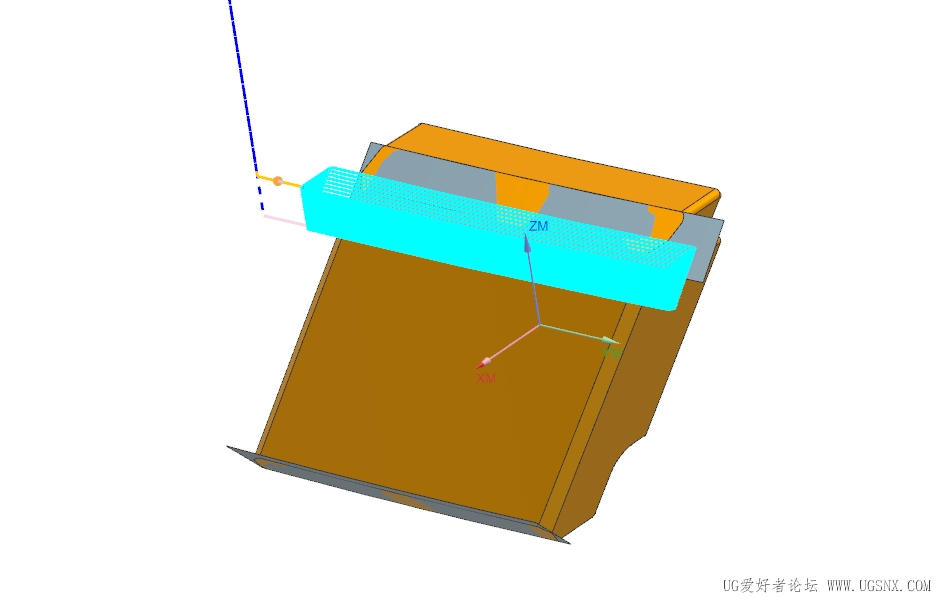

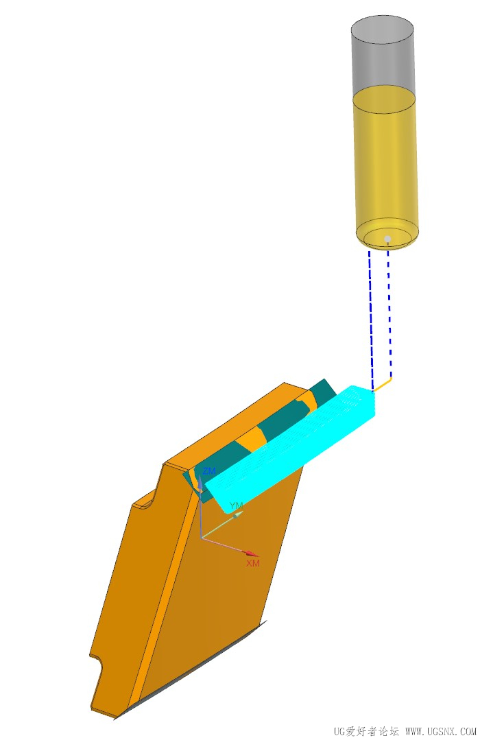

如题,请大佬指教

发表于 2025-6-20 05:54:59 | 显示全部楼层
在非切削移动里边,有一个转移快速里,设置一下最初和离开里的参数就好了

发表于 2025-6-20 08:22:45 | 显示全部楼层
简单设置一下

发表于 2025-6-20 09:06:43 | 显示全部楼层
在转移快速里设为直接就行了
