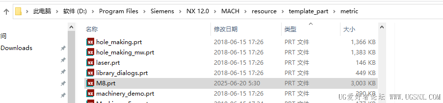

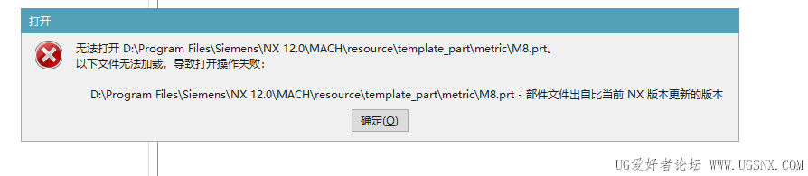

刀轨模板文件用NX84打开了,UG12.0打不开了。求求各位大佬帮帮忙看下怎么解决让UG12.0能正常打开刀轨模板。
如下图所示报错

低版本打不开高版本打开过的

都是这样向上兼容的,没有向下兼容的道理。
