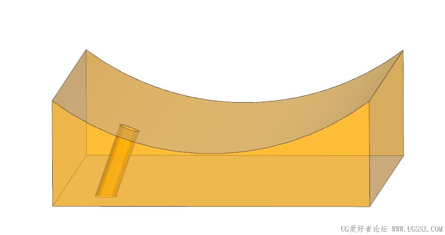

[求助] 大佬们,这种卸孔怎么在四轴上加工?
124
124
发表于 2025-6-20 11:42:32 | 显示全部楼层 |阅读模式
对四轴不熟悉,光回用五轴加工,不知道四轴怎么找坐标
1009
8046
8046
发表于 2025-6-20 14:01:43 | 显示全部楼层
跟五轴一样的  机床坐标对应编程的坐标   然后孔铣干就行了
2234
10692
发表于 2025-6-20 14:03:03 | 显示全部楼层
可以四轴定轴加工吧
60
926
3895
3895
发表于 2025-6-20 15:27:38 | 显示全部楼层
用hole_making会自动找角度的
105
461
2298
2298
发表于 2025-6-21 08:04:29 | 显示全部楼层
需要做的就是拉好工装平面度,加工坐标摆在四轴旋转轴与之重合,用hole_making会自动找角度的。
