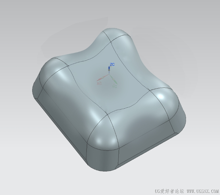

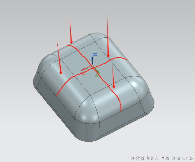

各位大佬求教个问题,这个形状,延中线往里做弧面的凹陷应该怎么做呀,自学选手,一直没想到办法
这是原始模型
这是原始模型
这是原始模型
大概要这样一个效果
大概要这样一个效果
大概要这样一个效果

发表于 2025-6-21 09:36:37 | 显示全部楼层
大哥,应该是我理解的不对,做成下面那张图的造型应该很简单啊.
1.删除圆角
2.取横竖两条线
3.画弧线
4.扫描/通过曲线组做出面
5.替换面
6.重新倒角
但做这样客户不说你?

发表于 2025-6-21 16:26:14 | 显示全部楼层
是不是要用变形拉的?

 楼主| 发表于 2025-6-23 08:06:27 | 显示全部楼层
1.删除圆角
2.取横竖两条线
我也是个新手,这个就是个现成的模型,也没有图纸,四个角的弧度还要保持原样,高度不变

发表于 2025-6-24 08:43:31 | 显示全部楼层
只是这个形状的话,创意塑形是最低成本满足你需求的命令,布线后直接拖即可

 楼主| 发表于 2025-6-24 09:58:31 | 显示全部楼层
鱼鱼子 发表于 2025-6-24 08:43
只是这个形状的话,创意塑形是最低成本满足你需求的命令,布线后直接拖即可 ...
多谢回复,我用删除顶面及四个侧面做填充曲面做出来了,但是是自动的凹陷深度,想调节凹陷的深度有点困难。你说的这个创意塑形工具我咋没搜到呀,我用的是nx2406,还请指点
点评
如果你有限制凹陷深度的尺寸要求可以考虑填充曲面设置控制点偏置,不过整体不会特别饱满,想要更美观就需要布线了  发表于 2025-6-24 15:21

发表于 2025-6-24 15:17:18 | 显示全部楼层
944797265 发表于 2025-6-24 09:58
多谢回复,我用删除顶面及四个侧面做填充曲面做出来了,但是是自动的凹陷深度,想调节凹陷的深度有点困难 ...
曲面命令里,一般没什么尺寸要求,美观为主的产品设计会用到(命令原名叫NX创意塑型)
