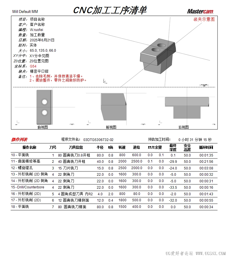

在论坛各位大佬的基础上修改而成,对各位大佬就不一一致谢了。
原先刀具和操作工序是分开的,现在可以在工序程序单中看到每个工序,以及工序对应的刀具(包括刀具的各个参数),个人觉得比较方便,感兴趣的可以拿去自用。
解压直接放你对应的目录就行了,如“D:\Users\public\documents\Shared Mastercam 2022\common\reports\SST”
工序清单.zip (15.86 KB, 下载次数: 757)

 楼主| 发表于 2025-6-22 09:12:37 | 显示全部楼层
工序单中基本资料直接修改下图标注的地方即可,鼠标选中直接修改。
装夹示意图直接自动截取当时图形显示(建议将图形调整到等视图,大小适中)
三视图先清除原先的(下图点击1清除),然后点击2,自行调整图形显示并截图,程序单默认读取前三张截图(建议按顺序截取俯视图、前视图、右视图)
其他问题欢迎沟通,互相学习,大家也可以自行修改,修改方法可以参照此贴https://www.ugnx.net/fx/993

感谢“银16”的提醒,文件已修改,最近文件下载:
工序清单.zip (15.86 KB, 下载次数: 371)

 楼主| 发表于 2025-6-24 12:17:36 | 显示全部楼层
银16 发表于 2025-6-24 11:47
对的,因为做零件的要很多刀路不需要跟磨具一样一步一步来,所以同刀号的刀出一把就行,深度就显示最深那 ...
试试这个:
刀具清单.zip (16.93 KB, 下载次数: 259)
