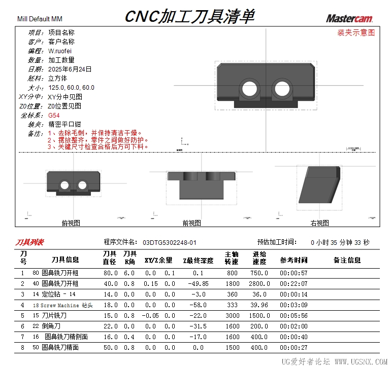

[分享] Mastercam加工中心程序单分享

RuofeiW 发表于 2025-6-23 13:25
感谢“银16”的提醒,文件已修改,最近文件下载:
辛苦你了,如果同样的刀具只出现一行,加工深度那里显示最深的刀路深度那就更完美了,嘻嘻,就随便提下,如果麻烦不用理会

 楼主| 发表于 2025-6-24 10:34:11 | 显示全部楼层
银16 发表于 2025-6-24 10:20
辛苦你了,如果同样的刀具只出现一行,加工深度那里显示最深的刀路深度那就更完美了,嘻嘻,就随便提下, ...
你的意思是做一套刀具清单,不跟操作工序挂钩?这个可以的,我也做了

发表于 2025-6-24 11:47:23 | 显示全部楼层
对的,因为做零件的要很多刀路不需要跟磨具一样一步一步来,所以同刀号的刀出一把就行,深度就显示最深那把的

 楼主| 发表于 2025-6-24 12:17:36 | 显示全部楼层
银16 发表于 2025-6-24 11:47
对的,因为做零件的要很多刀路不需要跟磨具一样一步一步来,所以同刀号的刀出一把就行,深度就显示最深那 ...
试试这个:
刀具清单.zip (16.93 KB, 下载次数: 259)
