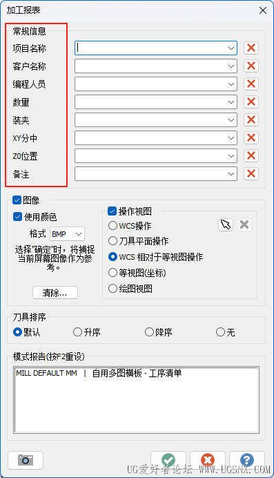

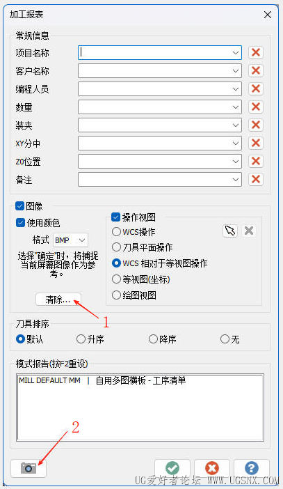

 楼主| 发表于 2025-6-22 09:12:37 | 显示全部楼层
工序单中基本资料直接修改下图标注的地方即可,鼠标选中直接修改。
装夹示意图直接自动截取当时图形显示(建议将图形调整到等视图,大小适中)
三视图先清除原先的(下图点击1清除),然后点击2,自行调整图形显示并截图,程序单默认读取前三张截图(建议按顺序截取俯视图、前视图、右视图)
