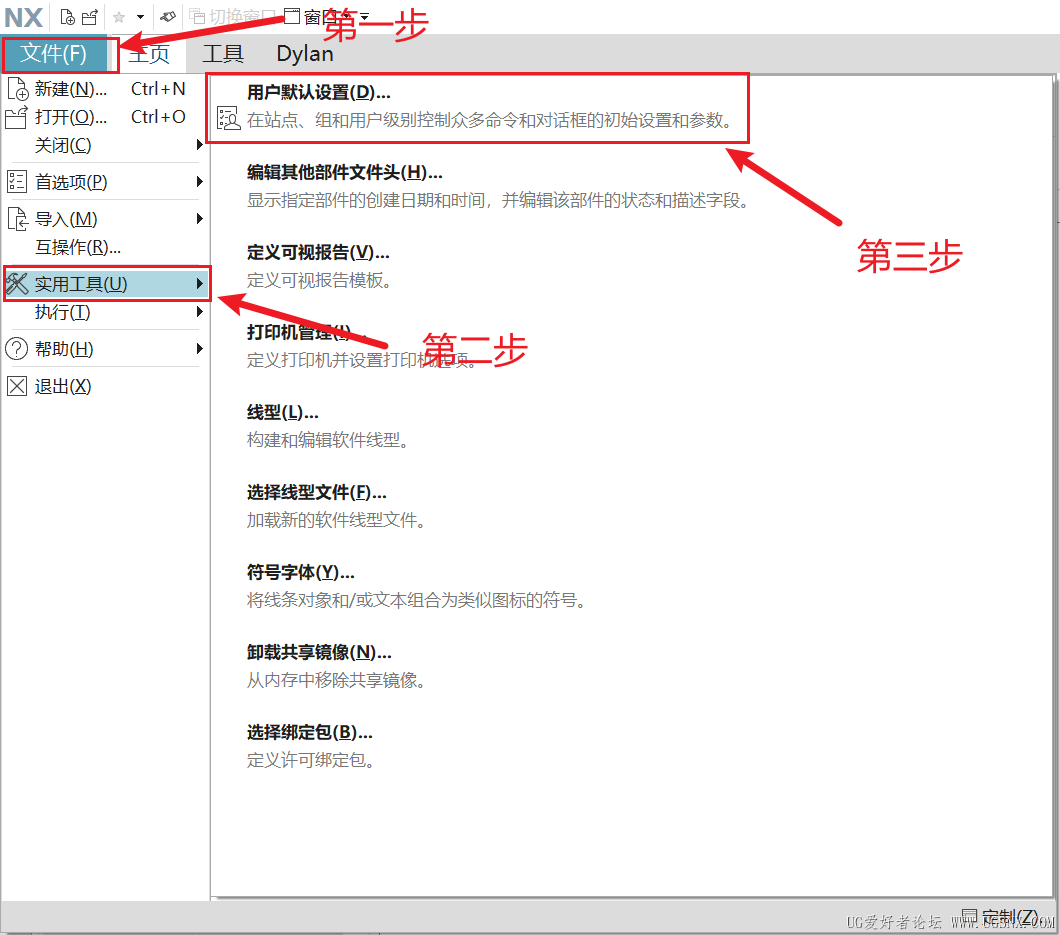

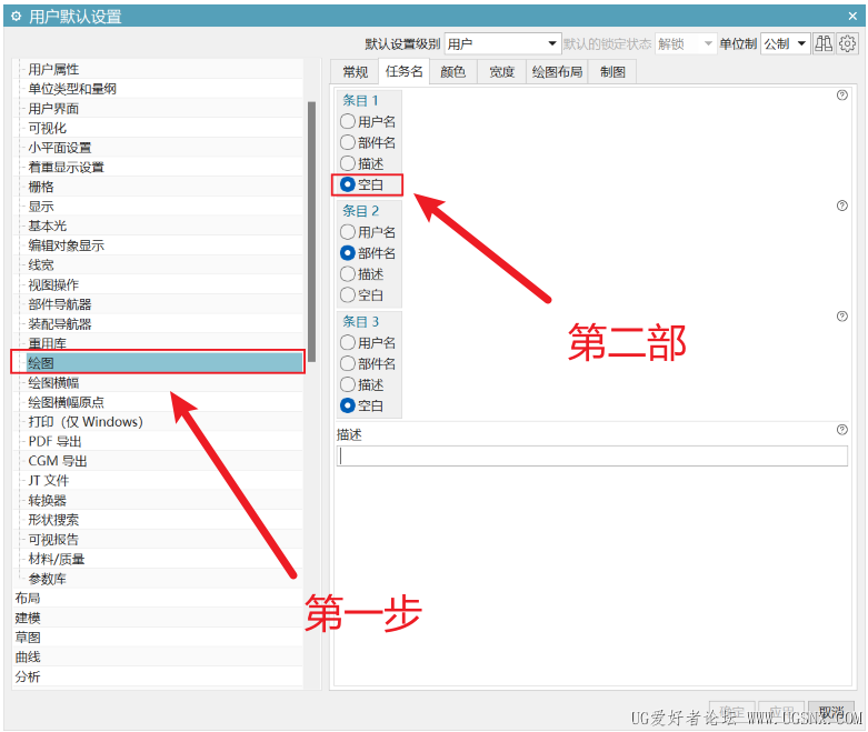

永久去掉或更改NX制图后导出PDF文件时,自带的前缀名
用户默认设置--绘图--任务名--空白
