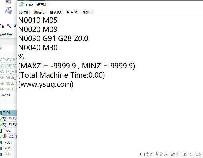

安装了星空8.0,UG12.0上面运行正常,在1980上进行批量后处理的时候,正常生成文件,但是文件里面没有程序,是为什么

单独程序能后处理出来吗

单独程序能后处理出来吗
不能,用星空后处理出来的都是这样

你光是放出来这个无法判断到底是哪里出了问题,你后处理的地址对吗?UG处理刀路时候是否正确的使用了你需要的后处理,后处理是否有问题?

NX编程小学生 发表于 2025-6-23 16:16
你光是放出来这个无法判断到底是哪里出了问题,你后处理的地址对吗?UG处理刀路时候是否正确的使用了你需要 ...
肯定是其他都对的才会问,都说了在12.0上面是可以用的

你这是套壳的7.4,然后用NX高版本,后处理只有程序头尾
怎么解决?

直接下7.4 论坛就有

某些版本后处理只有程序头位,好像有些新版本修复了这个问题,可能要你自己试试
