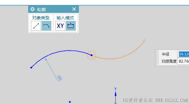

曾经的轮廓命令,鼠标按住拖动就能切换曲线和圆弧,不同的拖动方向控制圆弧的朝向。
现在要右键切换了。不知道是不习惯还是确实没以前的方便!

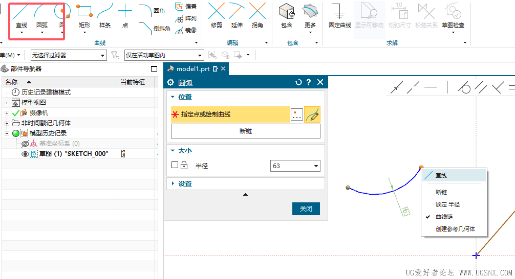

我用得最多就是这个命令,话说前面的版本不是一进草图就是启动这个命令吗?用第1个图标那个直线命令,画的过程中可以点右键切换圆弧。我老了,还是用经典草图爽,这新草图还是给年青人折腾。

在鼠标右键里面
