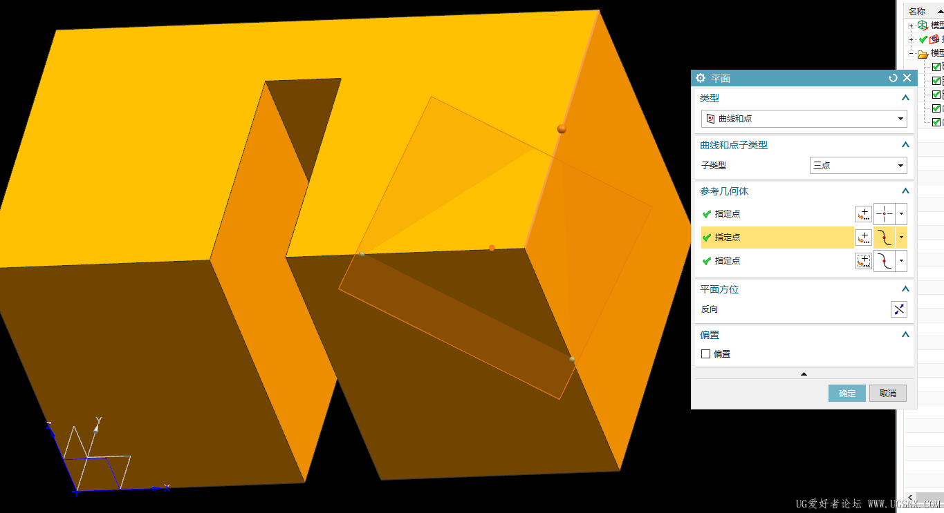

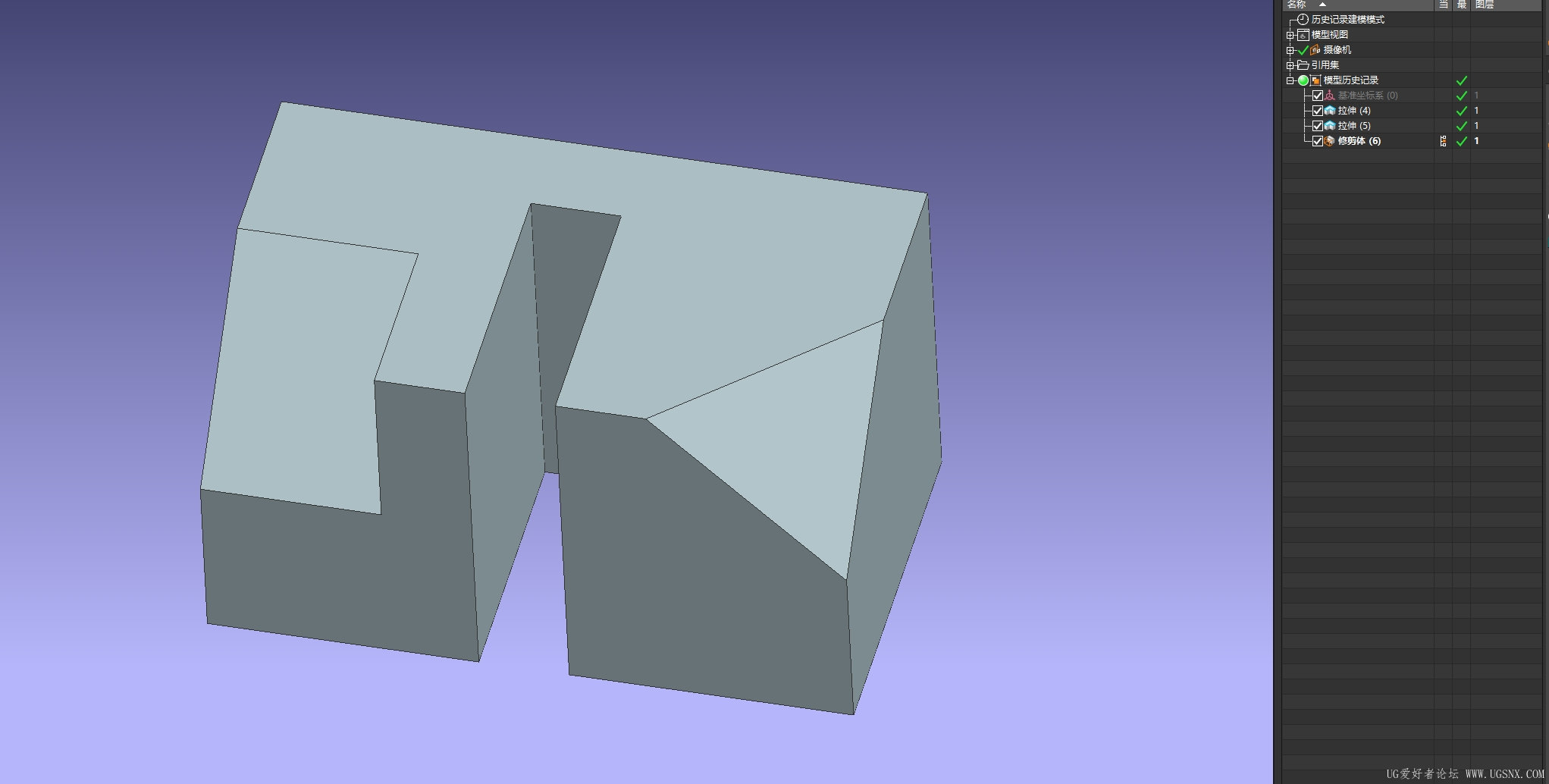

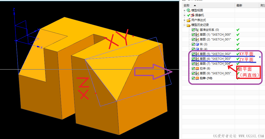

最近在练习“块”如图所示 要切掉这一块 我的办法很笨 【在XY平面画个线约束】 【在ZX平面画个线约束】 然后【新建平面-两直线】,最后在这个新平面上再画草图>拉伸>减去,好复杂啊。
大佬有什么简单的办法吗?谢谢!!!
顺便再请教下有没教程不画草图直接拉这种,靠自己琢磨,很烧脑

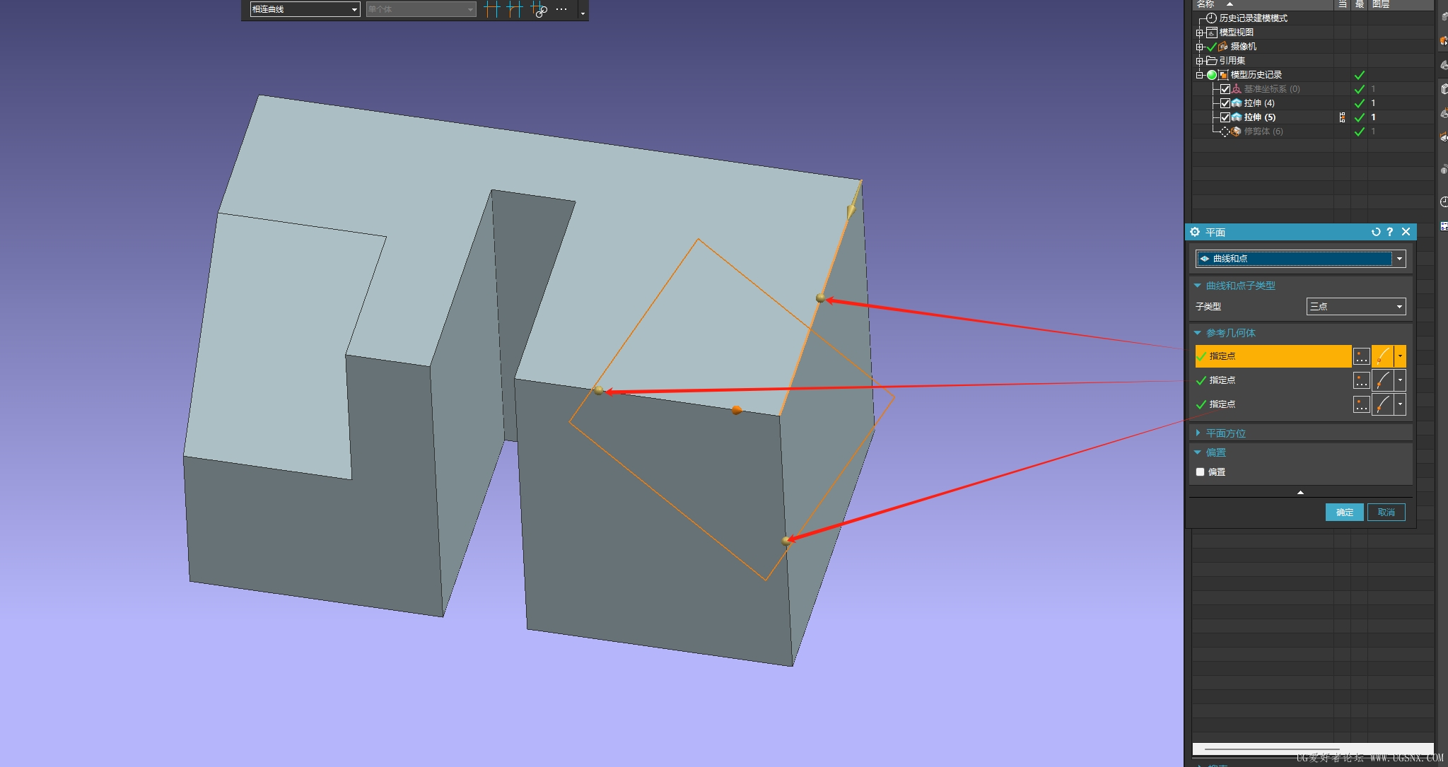

需要三步
klm_M-1.prt (185.09 KB, 下载次数: 3)
极少步数创建零件:https://www.ugsnx.com/forum.php?mod=viewthread&tid=214954

三个点构成基准平面修剪就行

把空间直线画出来,修剪体就行了
