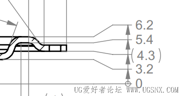

附件中连续箭头怎么在UG中标注出来呢? 在线急等

发表于 2025-6-27 11:17:05 | 显示全部楼层
记得叫 坐标尺寸 你找找看

发表于 2025-6-27 11:36:22 | 显示全部楼层
用坐标尺寸标注

发表于 2025-6-27 13:34:18 | 显示全部楼层
坐标尺寸标注,模具图里用的多

发表于 2025-6-30 07:57:35 | 显示全部楼层
單側尺寸可實現
