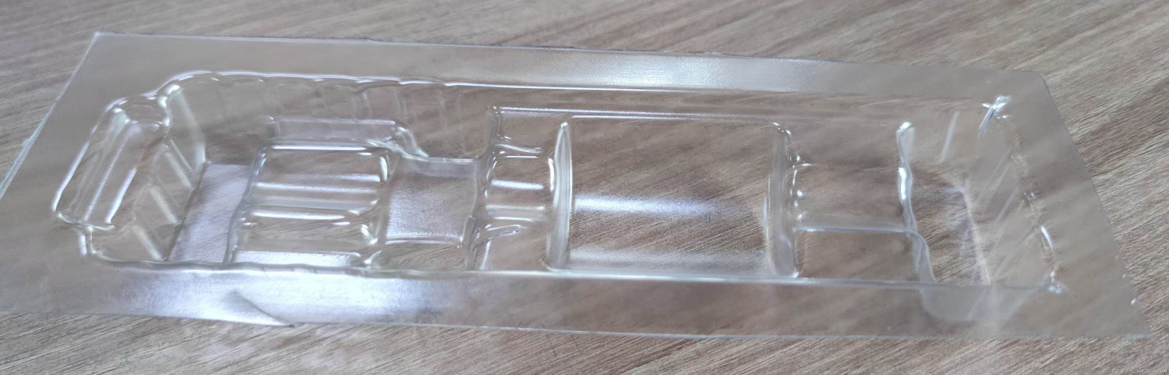

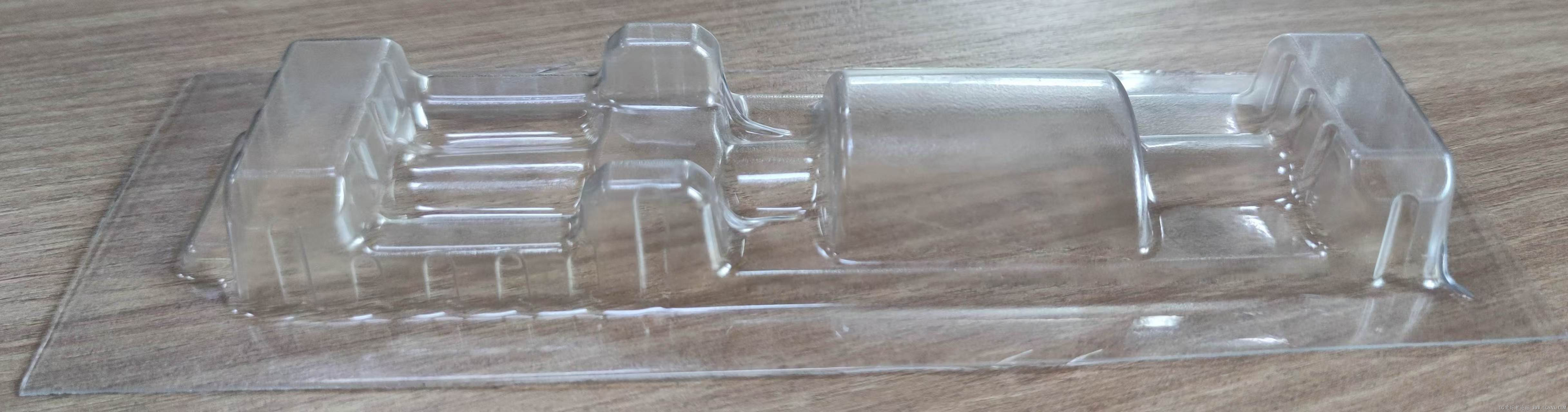

现在没有什么建模思路,一开始想的是先画一个差不多大小的长方体,然后在长方体内进行拉伸求减,但是一想这只是吧内部挖出这个形状了,外面还是一个四四方方的,想问一下大家有没有什么别的建模思路

不是bro,你不知道什么叫抽壳命令吗?你不是干模具的吗?
把实心外形画出来,至于你是增肉建模还是去肉建模,实体建模还是草图建模都无所谓,外型画完了按壁厚做个抽壳就行了

把外面画了 然后里面抽壳就可以了吧

就按你那套思路挖空他就行了啊,你内部里面有面了再通过这些面加厚就好了

吸塑产品,有平面图吗?

有面了再通过这些面加厚就好了

把外面画了 然后里面抽壳就可以了吧
外面是指那一部分,大佬

不得骑姐 发表于 2025-6-27 15:08
吸塑产品,有平面图吗?
我是仿着这个画的,照片的没有平面图,但是我有是仿画的cad,但是画的很抽象,感觉除了我没人能看懂

先不倒角,拉伸挖槽应该可以搞定
