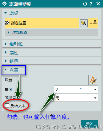

choo1i3 发表于 2025-6-28 09:09
大神,如何让粗糙度在下部时,自动反过来呢(类似SW的自动翻转,就是那三角符号在上,文字在下面),现在 ...
命令本身就有这个功能(见图示)
另外多言一句,楼主的图纸中的粗糙度是旧标准的标注样式.

发表于 2025-6-28 13:24:54 | 显示全部楼层
tongjiashan2 发表于 2025-6-28 10:26
命令本身就有这个功能(见图示)
谢谢,只是没找到类似SW一样,会根据放置位置,自动匹配

 楼主| 发表于 2025-6-28 13:25:40 | 显示全部楼层
鼠标按着拖到下面就可以了

发表于 2025-6-28 13:31:20 | 显示全部楼层
付磊好 发表于 2025-6-28 13:25
鼠标按着拖到下面就可以了
没找到技巧,拖不动

发表于 2025-7-1 11:16:14 | 显示全部楼层
字体的大小是长宽比例的问题,
位置则需要去修改UG对应的定制符号。

发表于 2025-7-1 11:21:33 | 显示全部楼层
再有你可以把你们单位常用的做成符号  用的时候拖一下就好了

发表于 2025-7-1 13:24:28 | 显示全部楼层
修改目录::\Program Files\Siemens\NX2412\UGII\symbol\PMI_Symbols\NX_PMI_Symbols中的对应制图标准的粗糙度符号对应的prt文件即可
