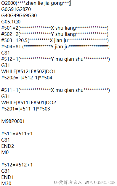

[分享] 宏程序排版加工

发表于 2025-6-27 14:09:15 | 显示全部楼层
看不懂,有大神解释下怎么用吗

发表于 2025-6-27 16:44:48 | 显示全部楼层
子程序在哪里?

 楼主| 发表于 2025-6-28 08:54:19 | 显示全部楼层
子程式M98P0001

发表于 2025-6-28 09:20:59 | 显示全部楼层
简单    加工复杂的  没有节约换刀时间     不过也不错了   赞一个   感谢分享

发表于 2025-6-28 09:24:29 | 显示全部楼层
G31代码是什么意思?没用过

发表于 2025-6-28 09:25:28 | 显示全部楼层
G31代码什么含义?求科普
