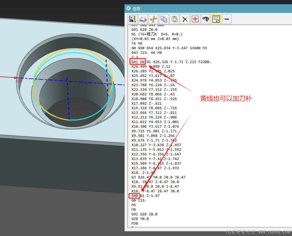

[求助] 螺旋黄线带G41 D怎么改后处理

发表于 2025-6-30 19:11:34 | 显示全部楼层
黄线也可以加刀补的

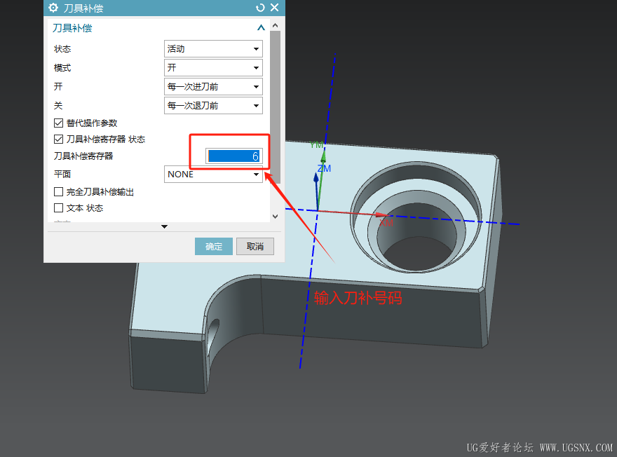

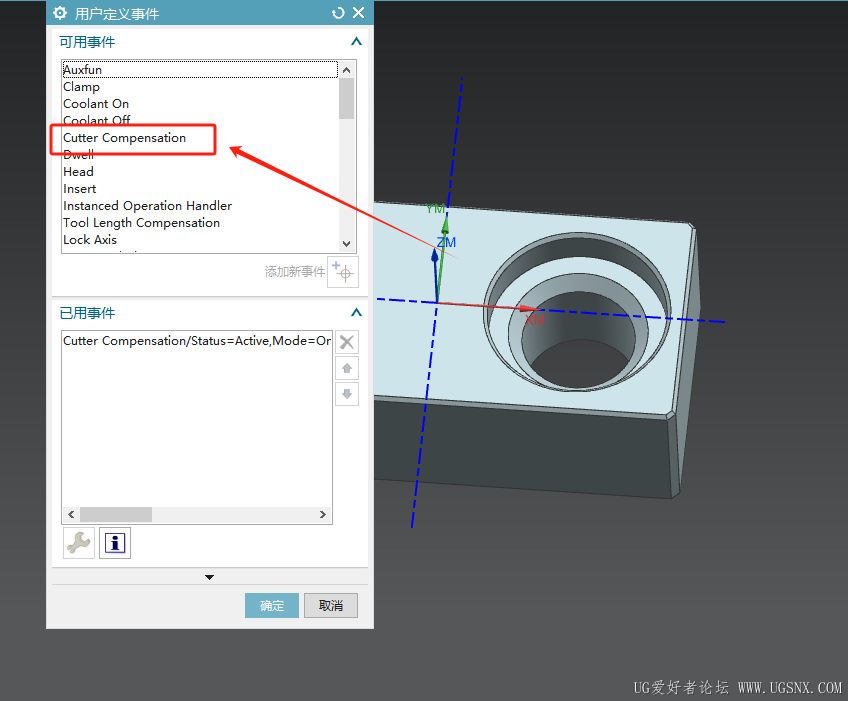

发表于 2025-6-30 19:12:28 | 显示全部楼层
张思颖 发表于 2025-6-30 19:11
黄线也可以加刀补的
黄线也可以加刀补的,具体步骤看图
