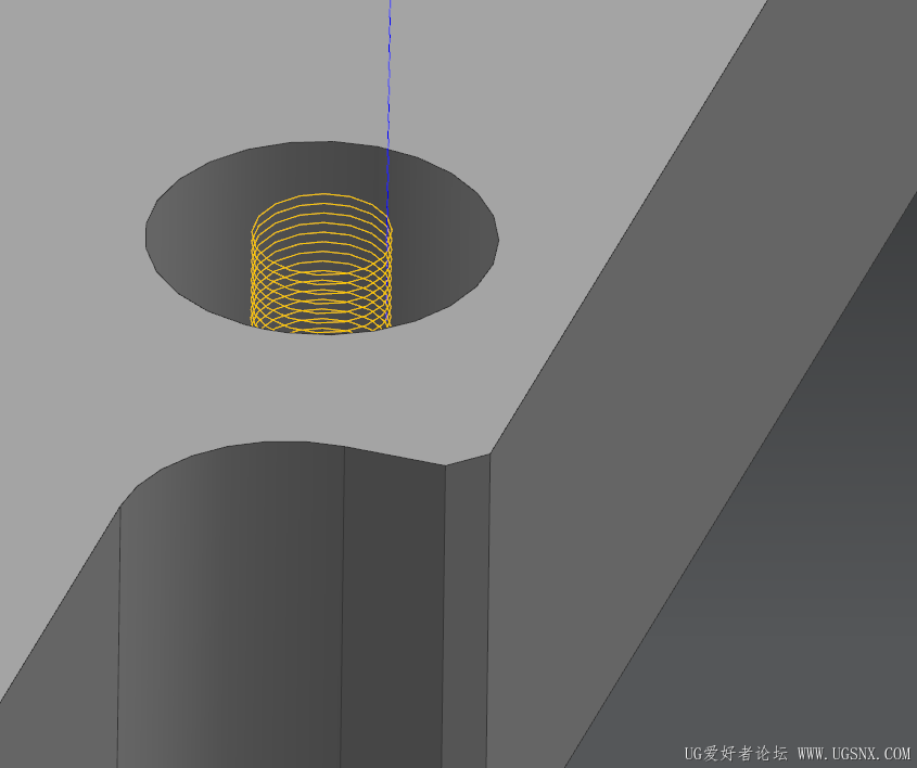

螺旋黄线带G41 D怎么改后处理

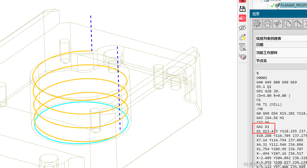

右键刀轨 选择对象 然后开始事件 选择Insert 输入G41 D01 然后确认 在重复操作 在结束事件里输入G40 也可以直接后处理出来 在程序开头Z下面输入G41 D01 在程序结尾Z下面输入G40

黄线也可以输出刀补 在开始事件里面加

这个G41 D会出现在最后那一圈绿线出。想改到前面出就要强制输出

强制输出也不行

黄线加不了刀补,不识别螺旋插补的!只能精光刀路加!

黄线加刀补刀具会碰撞

开始刀轨事件里面加就可以了
