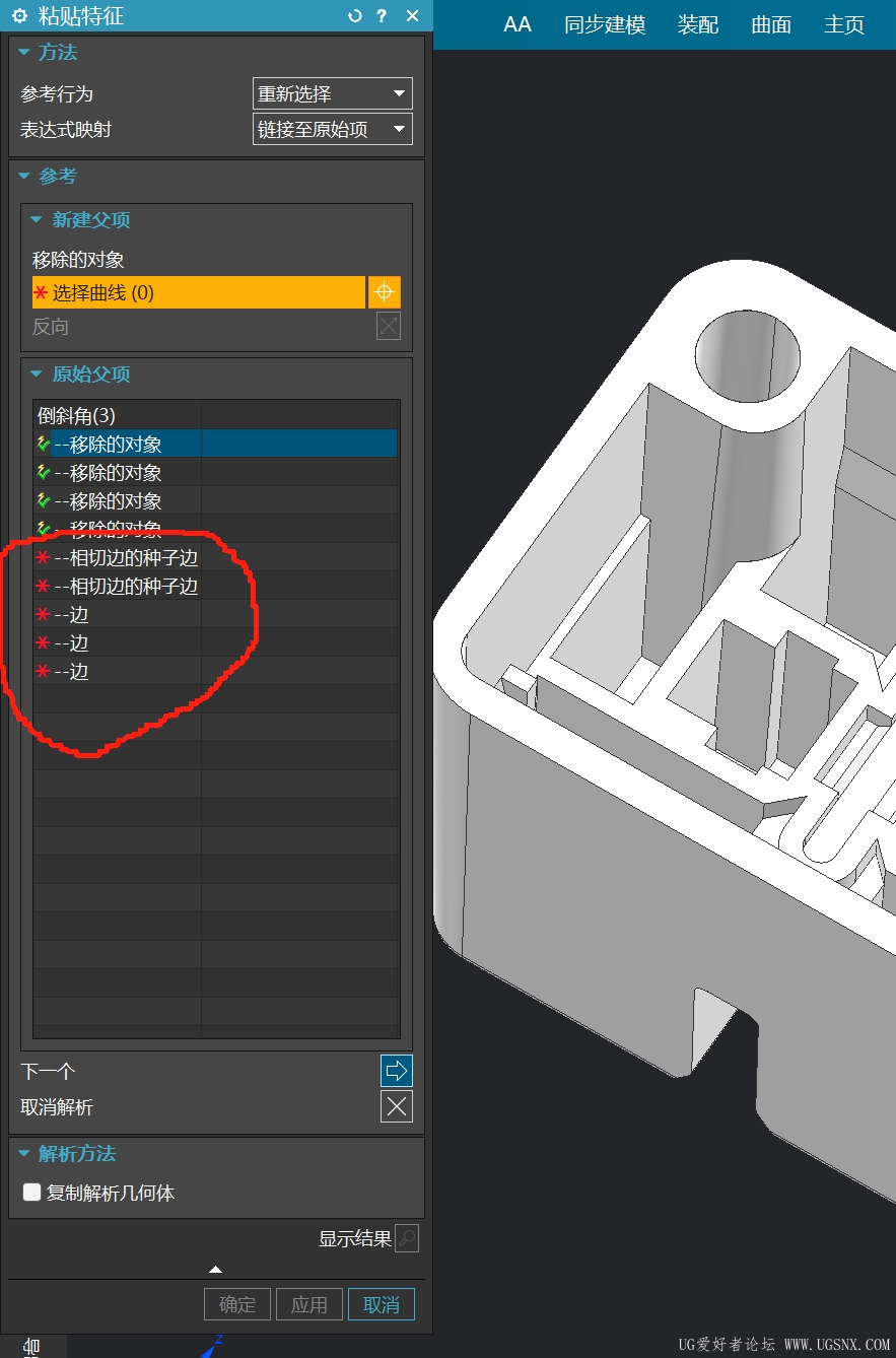

想不明白2506复制,粘贴特征的骚操作。如图,如倒角如果父特征倒角是倒了5条边,我CTRL+C复制特征,然后粘贴特征,多了几个没用的移除项就算了,你必须选够父特征的5条边,那怕你是只粘贴在1条边上也要在这条边上选5次才能点应用,如果你父特征只倒了1条边,那你也只能粘贴1条边,不能同时粘贴多条边。以前版本都不是这样子的。还有不得不再说下UG如果倒角不是等边,有时有的边不是同个方向,边又没有反向箭头来操作,只能复制再粘贴然后在倒角里反向。

发表于 2025-6-28 09:36:48 | 显示全部楼层
没用过,太高级了

发表于 2025-6-28 09:50:03 | 显示全部楼层
新版本的功能都得重新适应,这就是老司机都不愿意更换新版本的原因,习惯难改啊!

发表于 2025-6-28 15:07:47 | 显示全部楼层
UG更新后 新旧版本差异比较大  不像SW这类,变化不至于太大,而且UG各种首选项、各种默认设置太多,前后版本也有可能不衔接,在没弄明白2406前,我是坚决不再升级了

发表于 2025-6-28 16:57:42 | 显示全部楼层
ug新旧版本差异是挺大的

发表于 2025-7-1 11:13:34 | 显示全部楼层
ug新旧版本差异是挺大的
